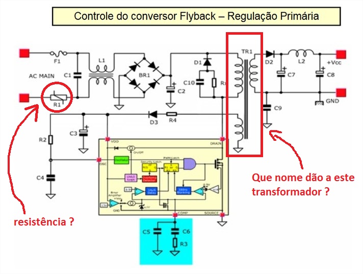

estou a estudar o funcionamento de fontes cometadas, em relação aos elementos electrónicos estou com dúvida de simbologia na foto inserida.Penso que será uma resistência de mas qual será a razão da implementação da resistência na entrada da fonte? estive a pesquisar na net e não encontro nenhum simbolo igual. E o transformador que nome técnico para este transformador?

A resistência é para evitar que exista uma elevada corrente, quando se conecta fonte À rede. O condensador está descarregado e a corrente é demasiado elevada, podendo disparar as protecções. Até que o condensador fique carregado, é preciso algo para limitar a corrente de aranque..
Costuma ser uma do tipo NTC:
http://en.wikipedia.org/wiki/Inrush_current_limiter
O transformador é um de várias tomadas de tensão, com enrolamentos separados. Permite obter várias e diferentes tensões, necessárias para o vários blocos dos circuitos compõe a fonte funcionarem correctamente.

Atenção que o problema é no condensador C2 e não no C1:
