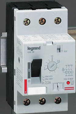

ezer
Mensagens: 245
Registado: 04 jan 2008, 22:56
Localização: Amora - Seixal
Re: Disparo Térmico-Bomba
Mensagem por ezer »
Pode ter no quadro um disjuntor motor do tipo da foto e que tem o térmico já no seu interior. Se o termico disparou por algum motivo, tem que ser rearmado.
