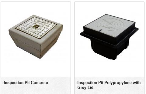

Alguém sabe onde se compram aquelas caixas de inspeção de terra em cimento ou plástico, que se podem andar por cima (transitáveis).
Gostaria de meter um piquet para ligar a estrutura dos painéis solares.
MCumps

Na net procura facilmente os vários fornecedores/fabricantes.
http://www.al-sa.pt/fotos/gca/catalogo_AL_2007.pdf
Em obras onde já estive colocámos manilhas de betão com tampa.
https://www.google.pt/search?q=manilhas ... B800%3B602
Possivelmente é uma solução mais barata que essas caixas que apresenta.
