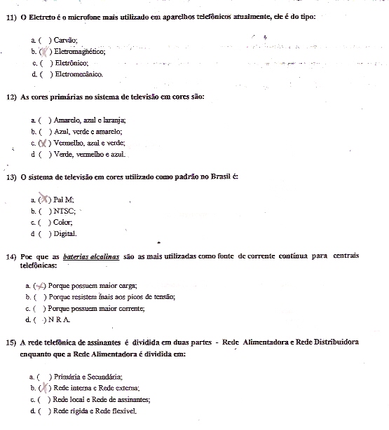

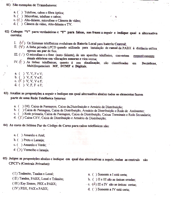

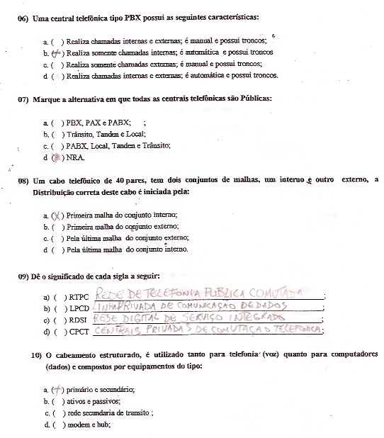

[b]CAROS AMIGOS VENHO AQUI PEDIR UMA GRANDE AJUDA DE VC'S É REFERENTE UM SIMULADO QUE TENHO QUE CORRIGIR PARA PODER ESTUDAR PARA UMA PROVA QUE SERÁ SEMANA QUE VEM O ASSUNTO É TELECOMUNICAÇÃO QUEM PUDER MIM AJUDAR SEREI MUITO GRATO
ASS: IORDAN S.
( SEGUE ANEXO DO SIMULADO ABAIXO )[/b]

Viva!
Ja' nao vai a tempo, mas...
Na pergunta 16, a resposta correcta e' "porque transmitem luz, nao electricidade"
Em relacao 'a 14, a resposta que eu daria sem ver as opcoes e' que sao utilizadas baterias alcalinas porque exigem menor manutencao ( praticamente nao precisam! ) que as acidas. Alem de que as acidas em caso de fuga, a atmosfera resultante atacaria o cobre das linhas... como nao percebo bem a que e' que o autor do teste se refere com as opcoes expostas... por exclusao de partes concordo com a da carga ser maior.
Na questao 2, a afirmacao II estaria certa se trocassem a ordem dos elementos ( o "respectivamente" e' determinante! )
