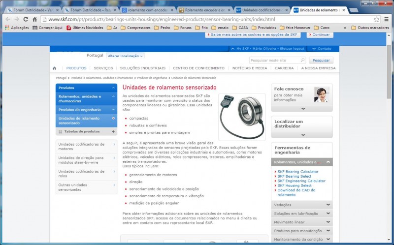

Re: Rolamento "inteligente" em motor trifásico

Alguém pode indicar-me como deve ser mountado este tipo de rolamento? Tenho receio que o que foi montado esteija danificado!
Já fui ao site da SKF mas não está lá a forma de montar estes rolamentos.

Viva,
Encontrei este documento bastante completo e interessante para este tipo de rolamento.
Aqui vai a partilha.
skf-sensor-bearings.pdf
(678.98 KiB) Transferido 376 vezes

Viva Mário,
Enviei um e-mail, mas não tive resposta até ao momento. Como entretanto encontrei este documento, acabei por esclarecer as dúvidas que tinha.
