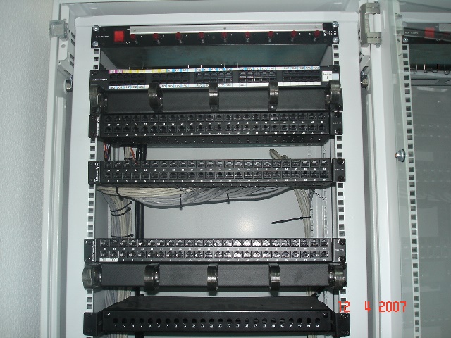

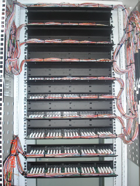

Sim estou a falar desse tipo de bastidores. Obrigado pelas imagens.
O que eu queria saber era como se faz as ligaçoes e que material é necessario para fazer um bastidor de uma loja...
Se me podessem fornecer, agradecia.

Para quem nunca trabalhou em redes extruturadas, aprender aqui em breves descrições, não será fácil.
Pode consultar por exemplo o catalogo da Legrand, e tem lá todo esse tipo de material, e esquemas das respetivas ligações.

Posso tentar ajuda-lo a estruturar as coisas, mas tem que dar o máximo de informação possível...Joaoboss Escreveu:Boas,
Quais são as necessidades dessa loja?
São necessários servidores? (Proxy HTTP, email, ....)
Nº de máquinas a ligar?
Necessidade de pontos de acesso sem fios?

Para uma rede simples, com uma única subnet deve precisar de:
Réguas RJ45 deste género:
Nestas réguas são cravados os cabos que vão para as tomadas de rede espalhadas pelo edificio.
Switch:
O switch pode ter numero de portas variável de acordo com as necessidades. Se houver necessidade de ter varias redes separadas seria interessante um switch com gestão e suporte para VLANs. Este
é o aparelho que interliga os computador que partilham a mesma rede.
Router:
O router encaminha os pacotes de dados das várias redes lógicas(subnets) e também permite a comunicação com as redes no exterior(mundo). Também pode desempenhar funções de gestão de largura de banda, firewall, filtragem de conteúdos,...
Acho que estes são os componentes básicos da rede. Se tiver alguma duvida especifica diga...

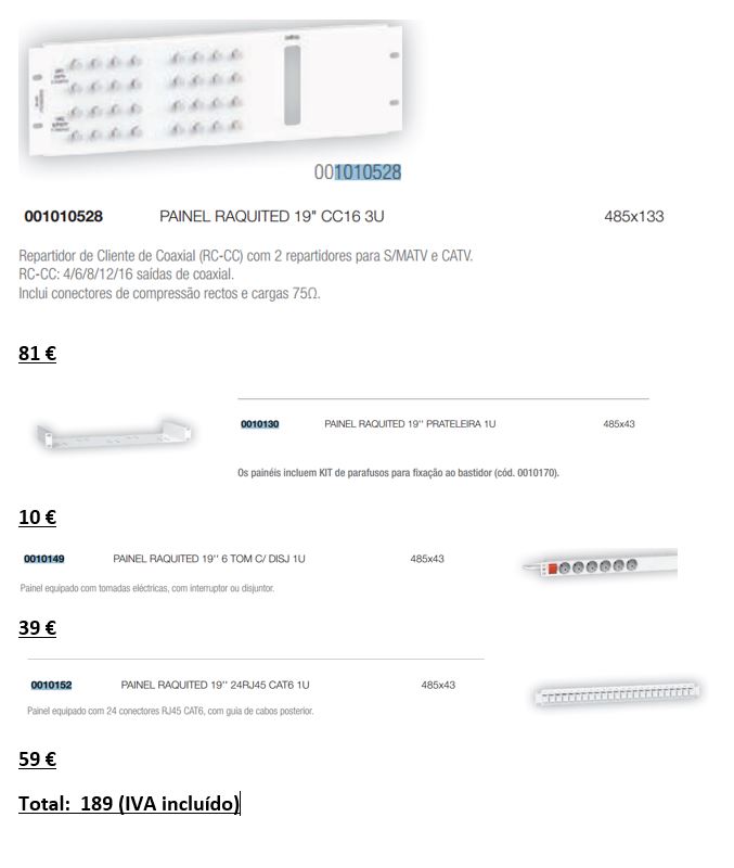

Bom dia. Sendo este o meu 1 post precisava de ajuda no sentido de comprar as componentes básicas para um bastidor de 13 que tenho na minha moradia.
A moradia tem 16 tomadas rj45 e15 tomadas tv/sat/tdt(tomada tripla efapel).
Para já na minha zona não há fibra ou cabo. Apenas satelite, 4g e tdt.
Optei pela seguintes configuarações para16 tomadas de TV e 16 tomadas RJ45 instaladas. Achsm que deverei alterar alguma componente desnecessário (
Total: 189 € (IVA incluído) .A instalação fica por conta do electricista

001010526 Painel RAQUITED 19'' CC16 3 Uv ( NECESSÁRIO? )
0010152 Painel Rauited 24RJ45 1 U
0010130 Painel Raquited 19'' Prateleira 1 U
0010149 Painel Raquited c/ 6 tomadas c/ disjuntor 1 U
001010504 PAINEL RAQUITED 19" PC6 CC5 FO8 3U ( é necessário uma vez que nao tenho fibra)?
