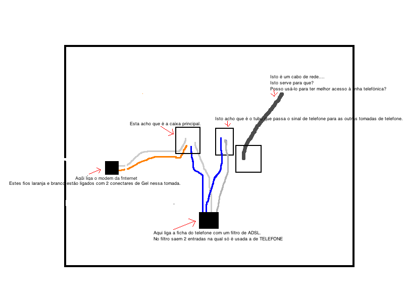

Bom dia a todos,
Estou com um problema na minha ligação de telefone e adsl pois o senhor da PT que se deslocou à minha casa ou não percebia nada do assunto ou sou eu que estou muito confuso.
Vou tentar ser sucinto e explicar os fios que me saem da parede atribuindo letras aos fios:
Tenho 3 tubos da parede:
1 tubo - 1 azul (a), 1 branco (b), 1 laranja (c), 1 branco (d)
2 tubo - 1 azul (e), 1 branco (f)
3 tubo - 1 cabo RJ45
De seguida, tenho 2 tomadas de telefone.
1 tomada - tenho ligados lá os fios: (a) + (e) e (b) + (f).
2 tomada - tenho ligados lá os fios: (c) + (d) por GEL a outros 2 fios que se encontram nessa caixa.
Como procedo as ligações:
Ligo o cabo de telefone com um filtro à 1 tomada;
Ligo o cabo de adsl directamente à 2 tomada;
Conclusão e perguntas:
Não quero ter 2 tomadas de telefone coladas uma a outra. Pretendo apenas usar uma delas e nessa colocar o filtro com as 2 saídas (telefone e adsl).
Gostaria de perceber para que serve o cabo RJ45 que tenho na parede..
Consigo obter melhor linha de dados (adsl) se utilizar esse cabo?
Fiz também um esquema para auxiliar a compreensão do problema.
Obrigado pela vossa ajuda!

Se a instalação está bem feita, só precisa de um filtro em cada tomada.
Isto quer dizer que cada tomada tem já os sinais de telefone e adsl,o que precisa é de colocar um filtro em cada tomada.
Se quiser adsl tem que colocar um filtro adsl, e para telefone um filtro telefone.

Eu tenho filtro na saída de telefone.
Se eu colocar o cabo rj11 da ADSL no filtro do telefone não da sinal. Tem que ser na tomada ao lado..

Boas, pelo que me apercebo tens 2 serviços em casa, 1 no par branco/azul para telefone, outro no par branco/laranja para "internet"!
Que serviços tens instalados(pagas) em casa?
p.s tira uma foto e coloca aqui!

Antes de mais obrigado pela resposta Varejo,
Tenho ativo o serviço m4o por satélite.
Quanto à foto pretendes exactamente do que?
Vou colocar aqui o link externo das ligações que tenho na ficha.
http://s2.postimg.org/zaxf11whl/Teste.png

A foto não é muito conclusiva, mas é simples.
O cabo que vem do exterior chega a uma caixa dessa caixa está ligado um par, é a esse par que tem que ligar todas as tomadasem serie.

Boas, o modem/router liga na tomada com branco/laranja e o telefone só funciona no par branco/azul?
Por norma internet e telefone vêm no mesmo par, supondo que só tens em casa o serviço MEO Satelite.
O cabo de rede deve ir para outra divisão para poder ligar outra box ao router.

Exactamente o modem liga no branco/laranja e o telefone no branco/azul. Se ligar tudo no mesmo e meter o modem no filtro com o telefone na tomada azul/branca não da.
Só tenho o serviço MEO satélite.

Falando assim sem conhecer muito a instalação parece-me que existe uma ligação telefónica classica de pt.
Depois tens a intalação de casa que parece que te deixaram um rj45 para poderes ligares ao modem que tens e assim partilhares por fio a ligação de net pela casa, a outra tomada é para partilhares a ligação do telefone pela casa tb, ou seja uma tomada é para a ligação de rede da net (imagina ligas ai uma saida do modem e numa parte remota da casa ligas lá um fio do pc a tomada e voilá tens net sem necessitares do wi-fi).
Resumindo da pouca informação que deste, acho que tens dois serviços distintos o Meo satélite (não é para aqui chamado) e telefone mais internet Adsl pelo metodo antigo e não através do coaxial ou fibra.

O engraçado é que eu nem sei onde vai sair este cabo rj45. De qualquer modo, o que posso fazer para transformar os 2 azul, 2 laranja, 2 azul/branco e 2 azul/laranja numa só tomada e nesta tomada colocar o filtro?
