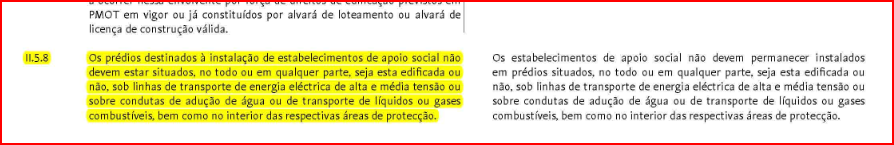

Fui contactado por um eng. da EDP para permitir a passagem em terrenos meus urbanizáveis no centro da localidade, de uma linha de média tensão de 30 Kv. O eng. informou me de que os postes teriam de 16 a 24 metros (imaginem estes monos a passar no meio de uma aldeia com habitações de um a dois pisos e a cerca de 50 metros de um capela com cerca de 600 anos, classificada pelo IGESPAR como imóvel de interesse público)…como remate ofereceram me ainda uma indemnização de 300 euros…
Numa reunião posterior, propus uma alternativa ao traçado, que evita o centro da localidade, que o eng. recusou devido a que os os proprietários desses terrenos não autorizam, sem especificar mais nada, apesar de o traçado por mim proposto ser quase rectilíneo e reduzir a distância em cerca de 50 metros (não sei quanto a EDP paga por metro linear de linha, mas não deve ser barato)…
Numa conversa informal com outro eng., este estranhou a insistência em fazer a linha atravessar a localidade e pela opção por um traçado mais longo…
Em nova reunião, e levando outra proposta, esta foi também recusada devido a que a que os os proprietários desses terrenos não autorizam, e o traçado ser pouco rectilíneo...
Em relação aos outros proprietários, em conversa com eles parece que pensam que estamos a falar de postes da luz, sendo eu portanto a "ovelha ranhosa", e tendo que aceitar o que os outros não querem nos seus terrenos e não bufar...Para além disso sou ainda desproporcionalmente prejudicado, pois o troço final desta linha é na sua totalidade implantado sobre 3 terrenos meus, no centro da localidade e todos urbanizáveis, que sofrem uma desvalorização devido ao impacto da linha.
Tenho ainda a intenção de realizar um equipamento de apoio social num dos terrenos atravessados pela linha, no entanto a Segurança Social recomenda que se evite a construção destes equipamentos sob linhas de alta e média tensão...
O que posso fazer para evitar este atentado?

Em relação a provas:
" *"Recomedações técnicas equipamentos apoio social - Lares de idosos" - documento de apoio da Segurança Social de 02/09/2011
A linha aérea na aldeia é de cerca de 400 metros, passando pelo centro da localidade e por 3 terrenos meus urbanizáveis, sendo eu o proprietário mais prejudicado, acho até que desproporcionalmente, pois atravessam todos os terrenos que possuo urbanizáveis...de acordo com o eng. da Edp "quem mais tem é quem mais tem de contribuir"... Ora eu como só tenho aqueles terrenos urbanos, tenho que contribuir com tudo...
A Junta de Freguesia foi contactada pela Edp e como não é afectada, por ela tudo bem... a Câmara contactei e a informação fornecida é que não é competente para coisa nenhuma, parece que a Edp coloca os postes onde quer e pronto, apesar de parte do traçado (cerca de 500 metros) ser implantado paralelo a um caminho municipal...
Os terrenos estão classificados como urbanos pelo PDM, mas a matriz predial confesso que efectivamente já não me lembro...ENERGY Escreveu:Boas
