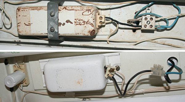

Alguém me sabe dizer como se ligam estes balastros? Comprei-os para substituir uns velhos mas a ligação é diferente e não onde enfiar os fios ou como prendem.
Um dos Novos
Um dos Novos
Os Velhos
Os Velhos

é descarnar os condutores rigidos e introduzir um em cada par de furos que estão abaixo dos números de que desenhou

OK, obrigada.
Re: Como ligar balastros
Já agora a fase entra no lado esquerdo, e a saida é no lado direito.

ENERGY Escreveu:Boas
Porquê?
