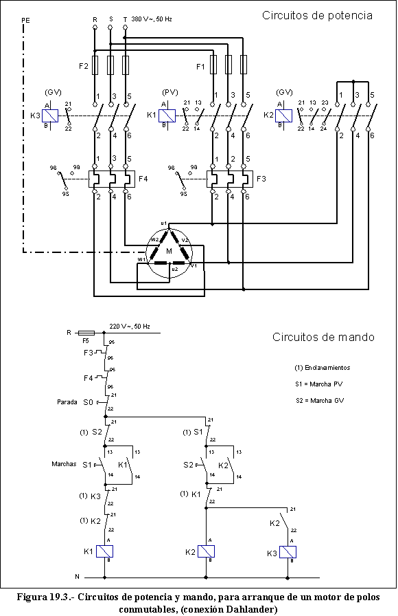

Por favor como faço para partir um motor desses, sempre trabalhei com estrela/triangulo, e este motor vai trabalhar nas duas velocidades mudando constatemente.

Para um motor dessa potência e se queres alternar a velocidade dele, pensa em usar um variador de velocidade, é a melhor opção

Segue em anexo imagem que lhe será muito útil para realizar esta ligação.
GV= maior velocidade
PV= menor velocidade.
dahlander ligação.gif (15.35 KiB) Visto 1975 vezes

Bem Elvis pelo que entendi, vou energizar 1,2,3(velocidade baixa) após um tempo vai fechar 1,2,3 e aplicar tensão em 4,5,6(velocidade alta).

Neste circuito não tem nada de temporização.Mas nada impede de fazermos se esta for a sua necessidade.
Mas só para esclarecer, acho que o motor que você tem é enumerado 1 2 3 4 5 6 ; se for esse o caso é só enteder o seguinte:
u1 = 1
v1 = 2
w1 = 3
u2 = 4
v2 = 5
w2 = 6
Então para a menor velocidade vai alimentar fase R=u1(1); fase S=v1(2); fase T=w1(3) e deve-se deixar aberto u2(4) v2(5) w2(6);
Para a maior velocidade vai alimentar fase R=u2(4); fase S=v2(5) e fase T=w2(6) e fechar u1(1) v1(2) e w1(3).
Espero ter ajudado

Ok ajudou bastante!!!
Mensagens: 8138
Re: Partir motor dahlander 100CV/380V
Quando estiver na velocidade superior não passar para a menor, dado a travagem ser muito grande
