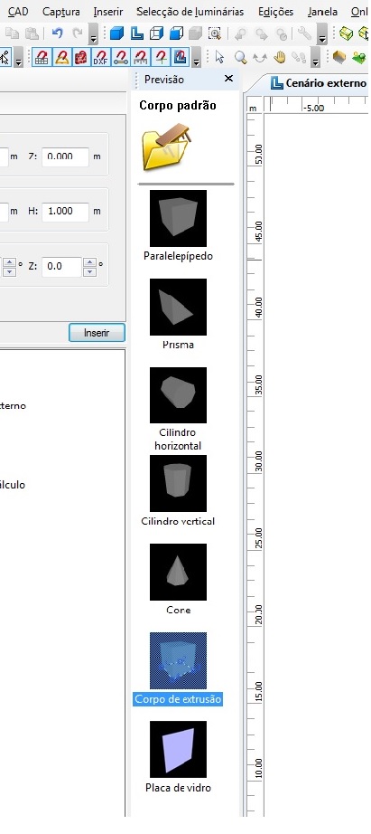

Para este tipo de situação abro um projecto do tipo "Cenário Externo".
Insiro o DWG pretendido e depois edito os caminhos e/ou estradas através de Inserir-> objecto -> corpo de extrusão (conforme imagem em anexo).
Envio em anexo um exemplo de iluminação exterior de uma fábrica.
Tem um senão, não permite a criação de relatório.
Bruno Duarte
Bruno Duarte

Muito obrigado Bruno!bruno_duarte Escreveu:Boas
Bruno Duarte
Já vi e foi deveras uma ajuda enorme!
