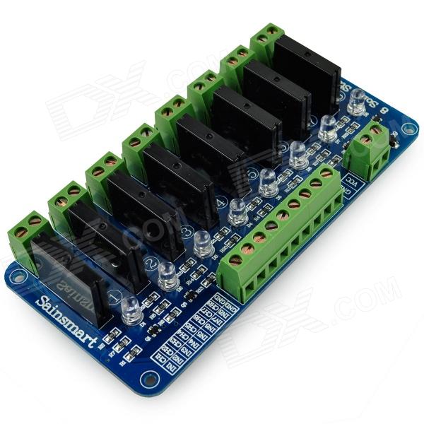

Olá, esta é minha primeira postagem aqui e estou para pedir uma ajuda.
Comprei um relé de estado sólido da china, acionado por 3-32 V CC e especificado para contactar 24-380 V CA e o mais importante, 25A.
Não conheço sobre esse equipamento mas pelo que pesquisei ele funciona como um contator sem problemas... só que com ele desarmado está passando 25V para minha carga, que no caso é uma lâmpada e acende fraca. Quando energizo o relé com 12V ele acende o led indicador e fecha o circuito normalmente, dá os 127V e a lâmpada (led sinalizador de painel elétrico) fica forte.
O propósito deste relé é ligar um motor ou resistência elétrica (na verdade os 2, pois comprei 2) e quero saber se este funcionamento é normal ou terei problemas.
Pode ser por que é xing ling? Devo substituir por contator de bobina comum?

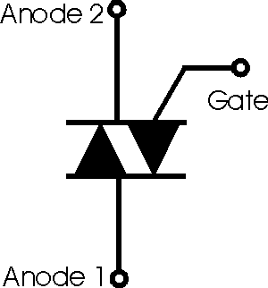

temos que separar as coisas!
um relé de estado sólido não é mais que um simples triac.
Um triac não é consebido para ligar uma lampada.
onde se utiliza mais este tipo de" relé estado sólido" é no accionamento de resistencias electricas que tem que ligar e desligar milhares de vezes durante um dia de trabalho.
A passagem de tensão a que te referes dependendo da qualidade da constituição dos relés (filtros,compostos), pode ser mais ou menos volts mas de forma geral acontece em todos e de todas as marcas, se não acontecer em novos ao fim de pouco tempo de trabalho já acontece.
Uma das formas que eu utilizo para evitar essa situação é colocar um varistor em paralelo na saida do relé.
Vê se o problema não está tambem na entrada do relé 3-32vcc por veses uma simples tenção residual de 1 ou 2vcc na fonte de alimenteção é suficiente para fazer actuar o relé.

Atuando o rele com 12V está funcionando perfeitamente. O problema é ele totalmente desligado, até removo os fios de alimentação DC 12V, e no contato fica passando 25V, seja fase ou neutro.
Quando diz para uso em resistência que liga e desliga muitas vezes você se refere a controle de processo? Pois o meu vai ficar um tempo ligado e depois quero totalmente desligado.
Para vocês entenderem um pouco melhor, quero usar numa máquina de vácuoformagem (vacuum form). Quando meu comando estiver desligado e os relés não atuados, não quero que a resistência esteja consumindo mesmo que com 25V. E muito menos o motor que eu não sei se essa baixa tensão é prejudicial pra ele.
Minha curiosidade era também saber como funciona este relé de estado sólido. Como o colega oruguela diz ser normal isso, eu apenas me preocupo agora se essa baixa tensão é irrelevante e meus equipamentos estarão desligados, ou se é melhor eu substituir por um contactor. Eu tentei economizar pois esse equipamento foi mais barato na china, apesar de ter lido que é um tipo de peça mais cara.

esse rele tem internamente tem um optoacoplador, muito por alto, é um led que ao ser ligado ataca a gate de um triac e este passa à condução...
este tipo de componente é muito usado em automatismos com PLC´s, serve como protecção, cria um isolamento galvanico entre o comando e a potencia...pessoalmente gosto do velhinho rele, mas já usei alguns parecidos com o da figura..
como diz o colega oruguela, use um varistor, mas...continuo a achar que o defeito é no componente em si....mas tente...
