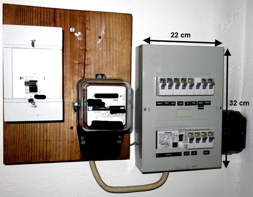

Olá!
No meu apartamento, com mais de 25 anos, o quadro elétrico (ver imagem em anexo) não possui nenhum protetor contra sobretensões provocadas, por exempo, por trovoadas. Que aparelho seria aconselhável instalar no quadro elétrico para ter essa proteção?
Já agora, como se pode ver na imagem, o atual quadro já não tem espaço para mais aparelhos, pelo que teria de ser substituído. Que quadro aconselham para este caso? Obrigado.

Um descarregador de sobretensoes o unico problema e o espaço

Já agora, qual seria o descarregador de sobretensões mais apropriado para um apartamento? Já vi que há do tipo I, II e III, mas não entendo bem a diferença entre eles.electrotecnico Escreveu:Um descarregador de sobretensoes o unico problema e o espaço

tipo 2, mas no entanto não esquecer que além do descarregador, vai precisar de disjuntores na mesma proporção. De monofásico, bipolar. Se trifásico, tetrapolar (ambos geralmente de 63A).
Já existe aqui no forum bons documentos sobre este assunto, nomeadamente dimensionamento destes dispositivos.
Antes de tudo, recomendo medir a resistência do eléctrodo de terra local, antes de avançar para esse "upgrade"...

Para que são necessários esses disjuntores? No meu caso, como a instalação é monofásica, não basta ligar dois aparelhos, um na fase e outro no neutro, antes do disjuntor diferencial, como mostra neste vídeo?

Se o seu problema é a falta de espaço, tem esse espaço em altura, use um Q.E de 3 filas (36 modulos) e pode substituir esse transformador por um novo e colocá-lo tambem dentro do Q.E.

Ok, obrigado. Não me tinha lembrado que o transformador pode ser colocado dentro do quadro. Estando fora, rouba muito espaço.ENERGY Escreveu:Boas

Mas, como já foi referido, antes de partir para a colocação dos DST já confirmou o valor da Terra existente no apartamento?
O apartamento tem seguro? Se sim já considerou valores entre essa alteração e acrescentar ao seguro Riscos Elétricos?
