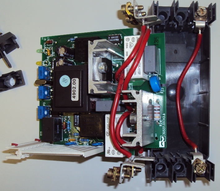

Tenho a seguinte instalação, num quadro eléctrico:
Diferencial + Disjuntor Motor + Contactor + Arrancador suave + Motor
Detectou-se o motor queimado.
Motor foi rebobinado.
Montou-se o motor.
Motor quer arrancar mas não consegue e dispara o disjuntor do motor.
Detectou-se arrancador suave avariado.
Duvida:
Será o motor a avariar o arrancador ou o arrancador a avariar o motor?
Motor - 400V, 4kW
Arrancador - Altistart 01 - ATS01N209QN
Regulação térmicos - 8A

a segunda hipótese será a mais provável, pois na falha de um dos IGBT do arrancador o motor ficaria a tentar trabalhar em duas fases e sobreaquecer......mas isto em electrónica de potencia não é tão linear como pensamos...pelo que é muito difícil chegar a qualquer conclusão...

Foi o arrancador que queimou o motor. (quando se queima um motor, pedir sempre ao bobinador que indique a causa da avaria, se foi falta de fase, excesso de carga etc...)
Tens que ver a regulação do térmico e se funciona.

Concordo com o Mário. O bobinador quando está a desmontar os enrolamentos para colocar novos, só pela cor deles, sabe se foi falta de fase ou sobreaquecimento (originada por uma sobrecarga).

Vou falar com o bobinador para saber.
O térmico está a funcionar bem.
Obrigado pelas respostas.
Aqui fica uma foto do interior do arrancador.
Por acaso sabem que só regula 2 fases?

Sim, a maior partes deles (+ - 11kW) é só a duas fases, por isso é que o custo é baixo.
Atenção que havia uns, que quando era para a "desaceleração" injectava corrente CC, e tinha sempre uma fase directa.

Então é assim, das 6 bobinas, 4 estão queimadas, ou seja falta de fases, ou seja a avaria do "soft starter" avariou a bomba.
Agora ponho a questão, porque é que o térmico não disparou, um MM510N regulado para 8A.
Será que a cadeia das protecções não está correcta?
Será que deveria de ser
Diferencial + Contactor + Arrancador suave + Disjuntor Motor + Motor
Ou então substituir o arrancador suave por um arrancador estrela-triângulo tradicional?
Fico a aguardar as vossa opiniões.
E quanto é que gasta o motor na real (8Amp.)?
Podes ter o relé térmico a montante do motor. (depois do arrancador suave)

E quanto é que gasta o motor na real (8Amp.)? ronda os 7A
O motor acciona o quê? a carga é constante?são bombas para um circuito de AQ de um chiller, TPD 65-260-2 BAQE - 96087563

Como é bomba de agua, temos o seguinte;
A pressão é constante? ou com o consumo (da agua) a pressão baixa?. É que se a pressão baixa é porque o consumo é superior à capacidade da bomba, e vai queimar.
O térmico regula para 2 a 3% sobre o consumo real (mas não mais do que marca a chapa do motor)

eu penso que não, pois se é de um circuito de um chiller tem sempre água, esta, nunca acaba...é um circuito em anel, isto é, tem que ter um caudal minimo e pressão minima, pela experiencia que tenho não queimam por esta razão...mas......Agora este caudal minimo tem que garantir que a bomba não cavite...deverá existir um fluxostato algures para paragem do chiller, bem como um pressostato de minima para paragem das bombas
penso que o defeito, na minha opinião, terá sido na escolha do soft-starter, o Altistar01 é construido para baixo binario, e como é uma coluna de água, aqui o binario de arranque conta, eu, teria optado por um equivalente ao Altistart22, alem de permitir maior binario de arranque, entra em by-pass quando o motor já está a rodar a 100%
