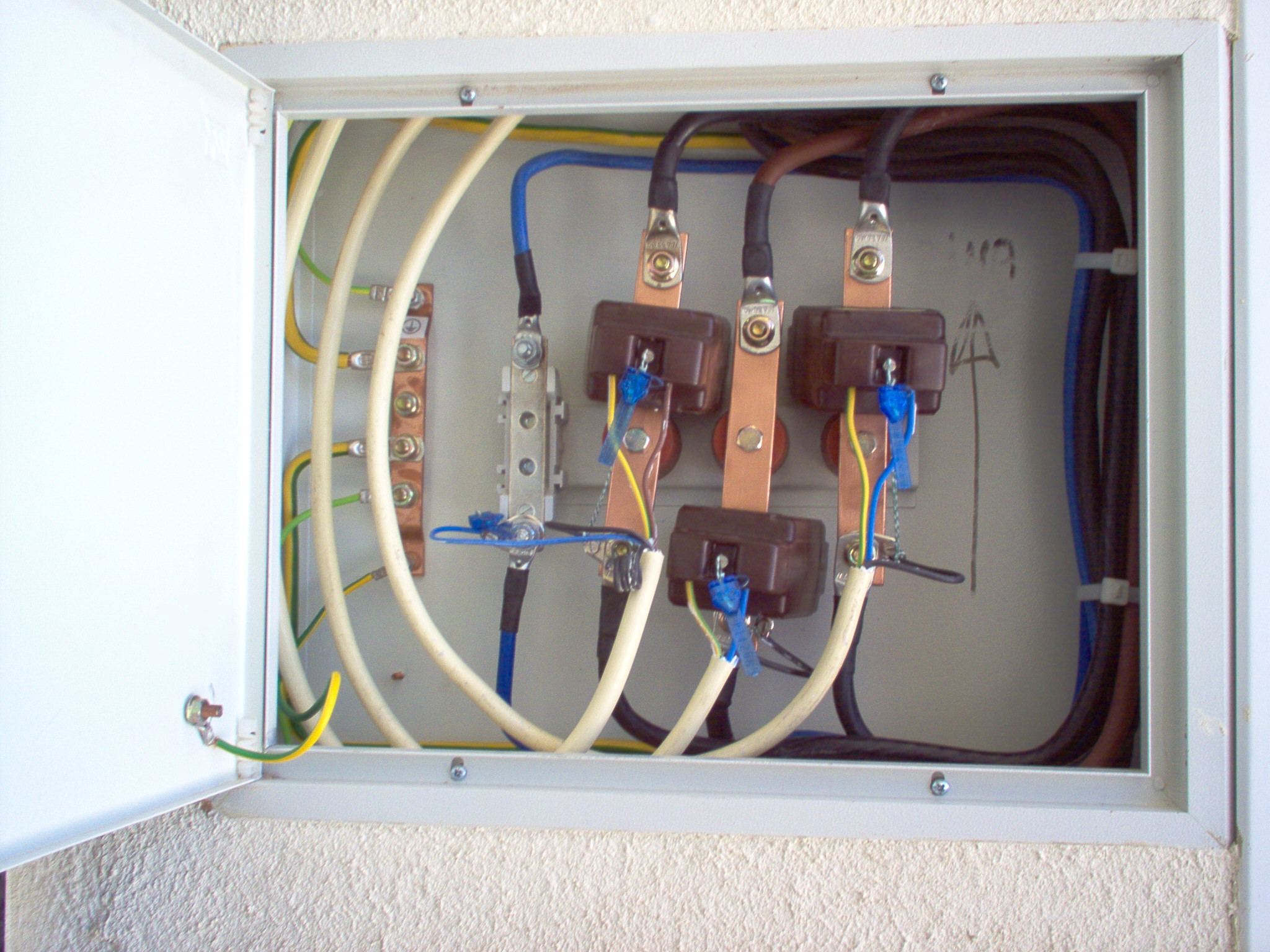

Aqui vai uma imagem de TIs, ligados pelo pessoal ao serviço da EDP, e não vejo qualquer ligação de terra ao barramento das mesmas.

ENERGY Escreveu:Boas
e dentro do contador, não estarão lá ligadas?

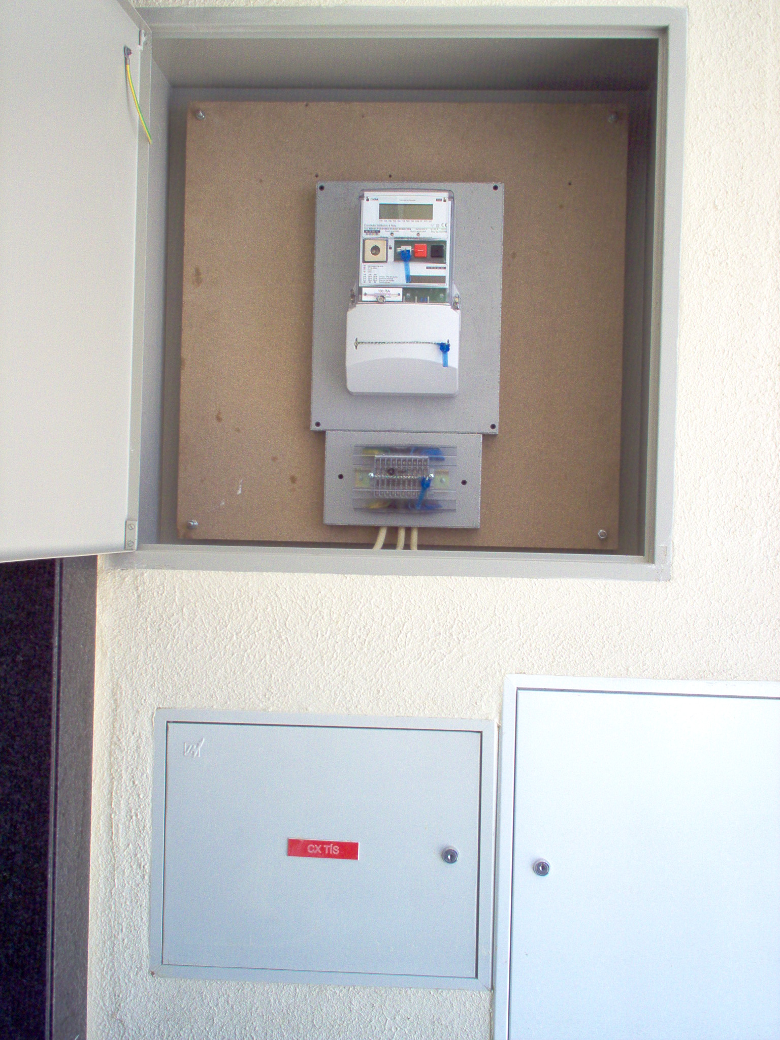

Re: Tis EDP liga-se á terra?
Tratando-se de uma contagem indireta, apenas ligam no contador os 3 cabos provenientes dos TIs, e como se pode ver na imagem anteriormente anexada, estes 3 cabos não têm qualquer condutor ligado no barramento de terras, e como se pode ver na imagem que vou anexar, não existe qualquer outra ligação para alem dos 3 cabos provenientes dos TIs.

Por acaso hoje tive a oportunidade de ver uma caixa de TIs de uma obra recente, e existia um barramento de terra mas os TI não estavam ligados. Portanto parece-me que podemos encerrar o assunto.
Conde
