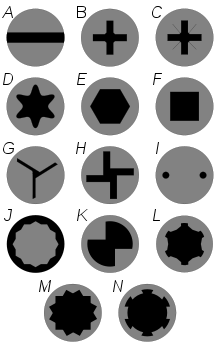

Existem diversos padrões de cabeças de parafuso e ponteiras de chaves como:
A - Fenda – fenda simples
B - Phillips - em cruz grega
C - Pozidriv - estilo Phillips
D - Torx - estrela
E - [[Chave Allen|Allen] - sextavada
F - Robertson - quadrada
G - Tri-Wing
H - Torq-Set
I - Spanner
J - Unit Drive
K - Ominitrix
L -
M - Multidentada
N -

pequena correcção. allen é sextavado interior

Ainda se podem acrescentar mais:
Ainda faltam as fendas Reverse Tri-Wing (Uma das imagens está errada ao indicar como sendo Tri-Wing, mas de cabeça nunca sei qual é qual), Bristol ( a "N" na imagem que o caro Mario inseriu), e mais umas que conheço e não sei ou não me lembro do nome e outras que nem conheço.

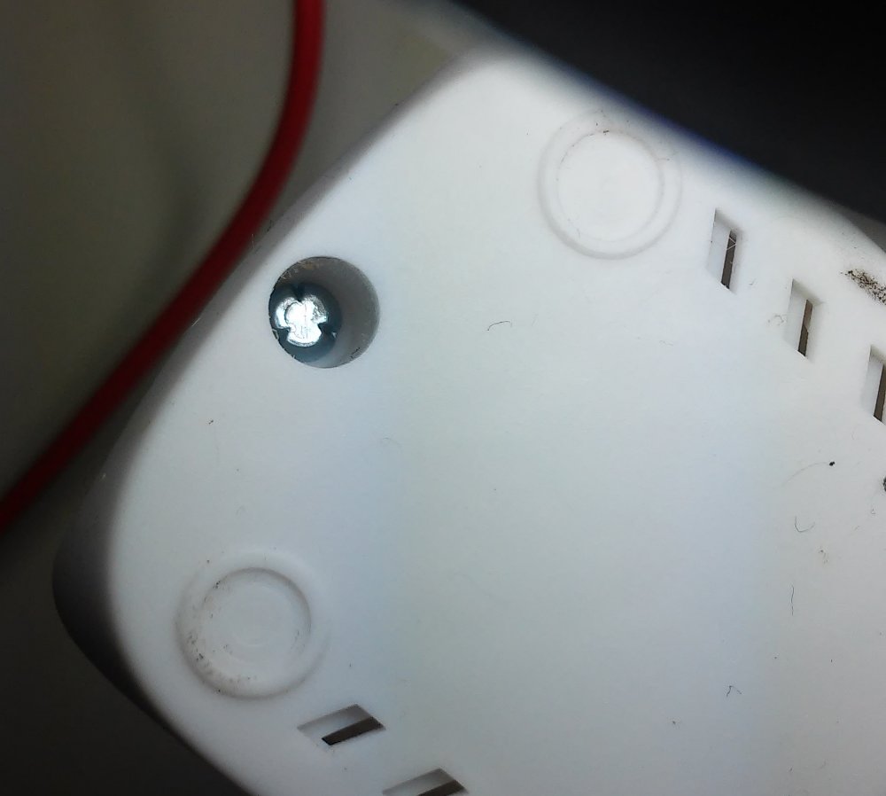

Desenterrando este topico para perguntar se alguem conhece chave para este parafuso que me esta a impedir o acesso ao interior de um bloco de tomadas com interruptor.

É um parafuso que pertence aos grupo dos "tamper proof" ou seja, parafusos que foram desenhados para dificultar a acção de desapertar pelos comuns mortais:
https://dictionary.cambridge.org/pt/dic ... per-proof
o nome do parafuso chama-se: "3 node security" ou "TRI-GROOVE DRIVE"

Obrigado Nelmindo. Assim já devo conseguir encontrar chave para estes parafusos.
