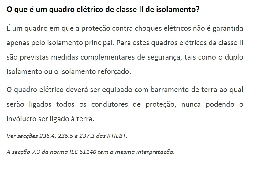

Exacto, tal como diz o documento, para equipamentos de classe I é necessário a proteção por aparelhos diferenciais, na classe II é garantida a proteção pelo duplo isolamento do equipamento.
A minha dúvida é se num armário de classe I, para torná-lo classe II por construção se basta utilizar equipamentos classe II até às proteções diferenciais que protegem os circuitos finais.
Deixo aqui um documento da Schneider onde fala sobre este assunto na última página.

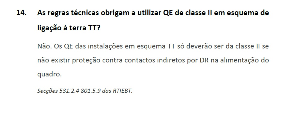

Pelo documento, a solução que uso e apresentei encontrasse na pergunta 14.
Economicamente não fica mais barato fazer-la?
É que com essa solução, todos os quadros ligados na protecção onde levar o relé diferencial ficam com classe equivalente à II.
Boas "angel_of_diablo",
Eu acho que a tua solução é correta, mas não creio que o quadro fique Classe II equivalente.
Porque no documento postado pelo joaoosvaldo, no ponto 13 refere o seguinte:
"Um QE de classe I com um DR na entrada pode ser considerado da classe II?
Não. A proteção com DR não transforma o QE de classe I num QE de classe II."
Optar por colocar proteção diferencial na entrada está correto e é uma das medidas previstas na regras técnicas para proteção contra contatos indiretos.
Mas quando é expressamente pedido num projeto Classe II de isolamento, julgo que não podemos alterar para esta solução, senão estariamos a alterar o projeto. O problema é que para potências elevadas é difícil encontrar armários classe II de isolamento...

Olá "RQuintas".
Estás a interpretar mal a solução que apresento e o que está escrito no ponto 14.
O Relé diferencial ou interruptor diferencial que eu coloco não é na entrada do quadro, mas sim na protecção a montante do quadro, porque se colocasse na entrada do quadro, o diferencial iria desligar o corte geral do quadro mas não cortava a sua alimentação. Daí eu colocar na sua protecção, a montante do quadro, pois assim já o engloba na protecção diferencial.
Percebes?
