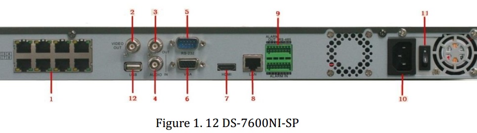

Olá a todos,
Sabem-me dizer se é possivel controlar a referida camera remotamente pelo software do NVR Hikvison DS-7616NI-SP. Pelo que me apercebi, a camera não tem onde ligar os fios de control PTZ.
ligações Apexis j902.jpg (64.38 KiB) Visto 741 vezes
Em caso afirmativo, onde ligo os comandos (fios condutores) vindos do NVR do conetor RS-485 na dita camera? (desculpem a ignorância)

Sendo um sistema de vídeo IP a comunicação de vídeo e controlo ptz da câmara é feita por ethernet não necessita de nenhum cabo além do de rede.
