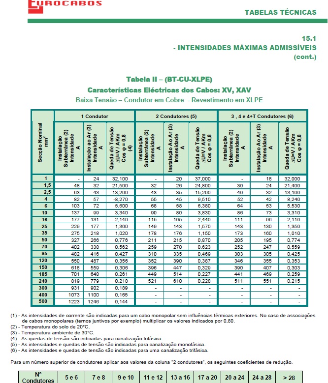

Um caso de um edifício com necessidade de 235KVA.
Correspondendo a canalização ao método de referência D, pelo quadro 52-C30 e verificando que a corrente admissível se tem de multiplicar por 0,8 (comentário desse quadro), necessito de um cabo com secção de 300mm2 para satisfazer todas as condições.
Que cabo me aconselham a usar? Supostamente o XAV vai até 300mm2, mas não encontro nas tabelas dos fabricantes.
Podem-me ajudar?
Re: Dimensionamento de cabos
O método de referência D ainda está em estudo, ver Anexo III
Isso é In=400 A logo
Na tabela da Eurocabos aparece o XAV 300mm^2
Mas se calhar XAV 3 cabos unipolar em paralelo de 150 mm^2 chegará
Iz= 618 A ............In<=618x0,75x1,45/1,6=420 A satisfaz
XAV-R 3x(1x150)+150
Ou VAV 3x240+120
Iz=515 A ........In<=515 x 1,45 /1,6=466 A
Ver qual o mais económico
Mas para essa potência precisa de um PT-AI-250 KVA

Realmente, não tinha visto na Eurocabos...
Haverá XAV 3x300+2G150 mm2?

XAV 3X185
In<=441x1,45/1,6=399 A---à tangente mais 1 menos 1 mas serve!! para In=400A
In=355 A (não sabia que havia este calibre)? Sempre a aprender!!

Duzia12 Escreveu: XAV 3X185
