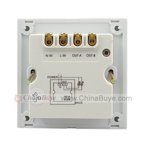

tenho aqui um interruptor para montar, ja tive a tentar mas não consigo, ele não funciona por nada, ja n sei o que ade fazer
os interruptores que ca tenho sao doferentes destes e tem dois fios um preto e um branco
o meu não tem o ultimo out-b
porque so tem para uma luz
- este é a parte de traz do interruptor, é diferente os outros que ca tenho
- file_161_32.jpg (92.49 KiB) Visto 897 vezes

respeitou o esquema??
fase e neutro nos bornes "IN", e nos bornes "A" e "B" para cada uma das derivações, mas é a fase , o neutro é comum á instalação...isto é, do "A" sai a fase para uma lâmpada e do "B" sai a fase para outra lâmpada.....pode é existir a necessidade de parametrizar o dito, mas para isso não temos dados...

Só mais uma coisa, o neutro deve entrar no respetivo borne (N-IN) e a fase no borne (L-IN) se fizer a troca pode danificar o interruptor e este deixar de funcionar.

eu pus o neutro no n-in e a fase l-in
a luzinha do interruptor acente mas a luz não funciona, e quando funciona a luz fuca muito fraca

É medir na saida do interruptor com um multimetro, entre o neutro e a saida, para ver se o defeito é deste ou da instalação.
Se não tiver multimetro pode encostar o condutor de fase, no da saida e ver se a lampâda liga, se a lampâda ligar o problema está no interruptor.

o equipamento que tem é uma espécie de comutador de lustre, se tem ligado como está no esquema , tem que funcionar, ou não tem ligado , o que está mal, ou o dito está avariado....
.......humm....sabe como de liga um comutador de lustre?????

marko-fernandes Escreveu:mas assim, para que serve o out-a e o out-b?
Re: interruptor wireless
Eu também instalei uns desses cá em casa que controla várias coisas atenção que o mesmo depois de instalado precisa de ser emparelhado com o dispositivo receptor.

Muitos aparelhos novos que existem precisam de uma mini programação com o receptor. O aparelho em questão não tem uns botões a dizer reset ou algo do género ?
Se for então KNX, de certas marcas, precisa de programação.
