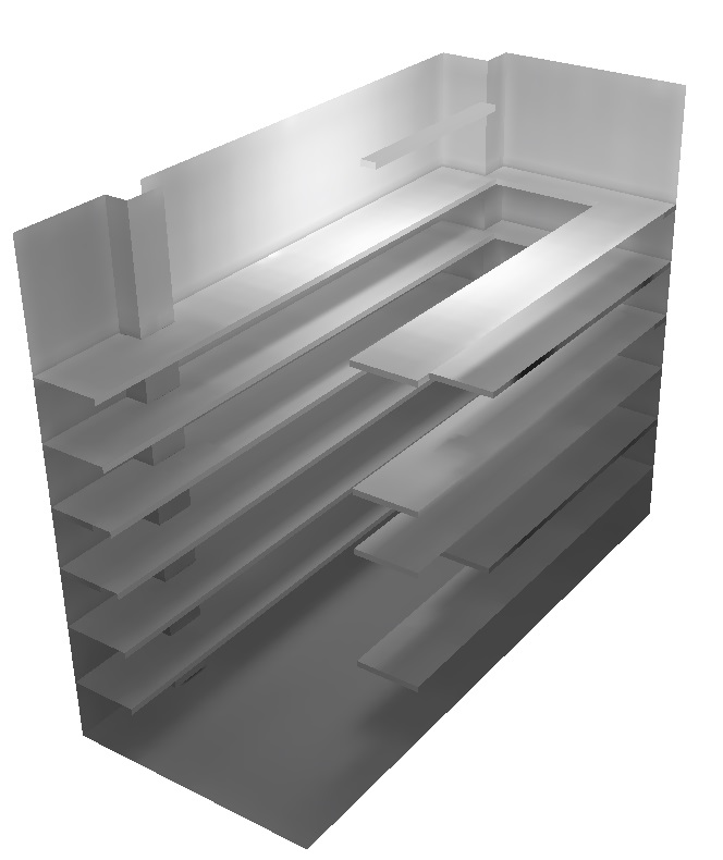

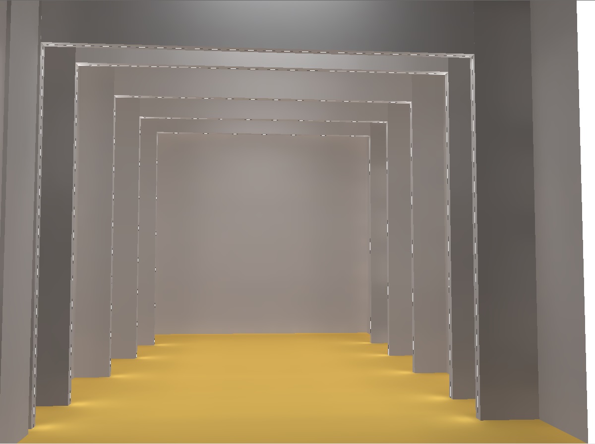

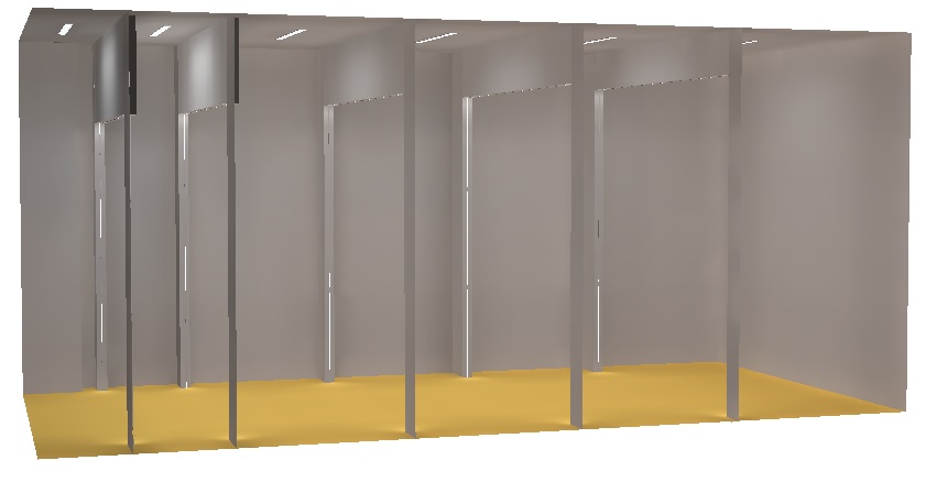

A função que chamei de polígono na verdade chama-se CORPO DE EXTRUSÃO, e podes por quantos tu quiseres.
Às vezes dá um erro se as paredes forem muito finas, mas basta fazer OK com o valor mínimo só para inserir o corpo no desenho e dpois basta editar o corpo com a espessura da parede que pretendes que ele aceita.
O que eu te recomendo, embora não esteja a ver qual a finalidade do mesmo, é criares uma sala única com a dimensão total interior. Depois colocas as paredes, com a função Corpo de Extrusão, para criares as divisões interiores. O mesmo para o tecto se tiveres tectos falsos e tectos reais.
Deixo aqui 3 fotos de exemplo de uso dos Corpos de Extrusão.
Armazém com prateleiras
Imagem 3.jpg (58.8 KiB) Visto 1202 vezes
Loja com fita de leds nos pórticos e tecto falso.
Imagem 1.jpg (41 KiB) Visto 1202 vezes
