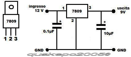

Preciso de uma ajuda técnica que é o seguinte, tenho centralina de rega de flores que funciona com pilha de 9V e todas as semanas tenho de mudar a pilha de 9V a ideia era por uma bateria de 12V 7AH para que o tempo seja mais prolongado!
Pergunto a quem possa indicar o que tenho de fazer para diminuir a tensão de 12V C.C. para os 9V C.C. da bateria para poder ter mais tempo de servico a dita central de rega.

Em princípio só tens de colocar uma resistência em série com a central de rega, de modo a que fiquem 3V na resistência e o restante nos terminais da central.
Vê quanto consome a central de rega, em Amperes (ou melhor, mili amperes) ou Watts.
Por acaso não tens uma tomada perto? É que se tivesses punhas uma fonte de alimentação estabilizada de 9V.

Também me lembrei do 7809, mas não o disse pelos seguintes motivos:
1) As ligações já teriam de ser com fios;
2) Garantir que na entrada tenha no mínimo 12V DC;
3) Se a sua temperatura subir muito começa a dimunuir os seus valores.
No entanto tem a vantagem de não ser mais uma carga para a bateria.

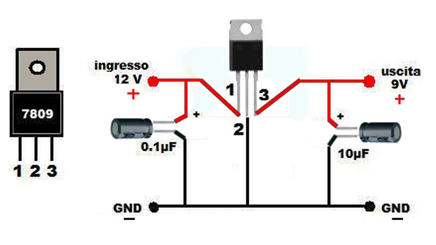

encontrei este esquema penso que esteja correcto
- schema 7809.jpg (39.61 KiB) Visto 1824 vezes
- 7809.jpg (18.23 KiB) Visto 1823 vezes

Primeiro poderá verificar se os circuitos aguentam 12V ou convertem para um valor mais baixo, pois aí poderia-se ligar a bateria diretamente. O próprio circuito pode já ter, por exemplo, um regulador do tipo 7805, para baixar os 9V para 5V.DEUS AMIGO Escreveu:Pergunto a quem possa indicar o que tenho de fazer para diminuir a tensão de 12V C.C. para os 9V C.C. da bateria para poder ter mais tempo de servico a dita central de rega.
Isso só seria verdade se a corrente de carga e a tensão da baterias fossem constantem.angel_of_diablo Escreveu:Em princípio só tens de colocar uma resistência em série com a central de rega, de modo a que fiquem 3V na resistência e o restante nos terminais da central.
Acho que num regulador do tipo 78xx a tensão mínima de entrada é tensão de saída mais 2V, logo o mínimo seria 9+2=11V e não 12V.angel_of_diablo Escreveu:Também me lembrei do 7809, mas não o disse pelos seguintes motivos:
Quanto à solução com regulador, há estes módulos com reguladores comutados à venda no eBay, praticamente dados (menos de 2€), e energeticamente mais eficientes que os reguladores do tipo 78xx.
É soldar 4 fios, ajustar o potenciómetro para ter 9V na saída e está pronto a usar.

Atenção que 11,5V é para a corrente de carga máxima (1A), e a queda de tensão necessária entre a entrada e a saída do regulador é tanto maior quanto maior a corrente de carga. Se a corrente de carga máxima for suficientemente baixa, até é possível que funcione bem para uma descarga completa da bateria de 12V (~10,8V).
Resistência em série e regulador não são a mesma coisa! Se a corrente de carga for muito baixa, poderiam ser aplicados 10 a 13V da bateria directamente na alimentação do circuito e, ainda que a resistência limite a corrente, poderia danificar algo. A ideia do regulador de tensão é definir (e, consequentemente, limitar) a tensão da saída.
