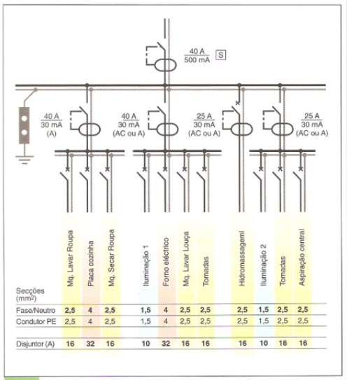

Quadro de Habitação
Quadro de Habitação
Parciais a 30 mA
by Vilela Pinto
Vinilo a 4mm^2.jpg (81.45 KiB) Visto 1860 vezes
Re: Quadro de Habitação
E circuito de hidromassagem protegido por disjuntor diferencial.
Tudo 5 estrelas!!

Existe a necessidade de ter tantos diferenciais :?:

ENERGY Escreveu:Boas
Em minha casa, a hidro está protegido por um Disj. Dif. de 16A 0.01mA...
nelmindo Escreveu:
Na minha também de 10 mA e não 0,01 mA hehheh
Duzia12 Escreveu:
nelmindo Escreveu:
Tem razão, enganei-me.
Na altura, tinha um terra de 140ohms e como o do quadro geral já era de 30mA, para haver alguma selectividade, tive que instalar um de 10mA na banheira. Agora a terra tem andado por volta dos 80ohms, mais coisa menos coisa...

Mensagem por DEUS AMIGO »
Bos a todos ! algumas devergências que vejo eu pessoalmente!
No neutro esta uma linha de terra?
Iluminação protegido a 30MA ?
Não sei se alguma instalação nova ou não mas a EDP coloca actualmente só Limitador de potência, não diferencial!
E por ultimo hidromassagem para mim a 0,010 MA. custa é uns euros grandes mas!
No desenho do quadro é que eu vejo no resto não se vê!

DEUS AMIGO Escreveu:Não sei se alguma instalação nova ou não mas a EDP coloca actualmente só Limitador de potência, não diferencial!
Sendo um esquema de um quadro é mais provável que o ID 40 A/500 mA seja o geral do quadro e não o DCP da EDP, até porque não é disjuntor.

DEUS AMIGO Escreveu:Bos a todos ! algumas devergências que vejo eu pessoalmente!
No neutro esta uma linha de terra? Bem observado
É o barramento de terras!!
Se é barramento de terras, o neutro saiu mais cedo e foi de férias, pois não se deixou representar condignamente.
Duzia12 Escreveu:É o barramento de terras!!
Tens razão
Tenho instalações com terra de 1 Ohms e diferencial de 30 mA há 10 anos e nunca disparou nenhum. Uma obra de 102 apartamentos que acompanhei na vistoria,
Ó amigo " Duzia 12" não está em questão o fazer N de apartamentos ou não como diz que que esteve na vestoria, mas os erros do esquema do quadro de utilização de inquilino que tem anomalias .
Tambem fiz N apartamentos que nesta época seriam reprovados.
