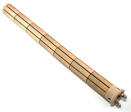

Amigos ,
para resolver uma avaria num termoacumulador , em que neste caso quem lá foi viu que era resistências , e estão lá as resistências para montar … eu gostava de poder contar com a vossa ajuda para :
Como é que eu sei se a resistência está boa ?
Como faço a medição em vazio ? ou em carga ?
As resistências nestes aparelhos trabalham a 230v ?
Se eu meter numa ponta da resistência fase , na outra meter neutro a resistência deve fica de imediato incandescente ?
Ou nestes aparelhos estas resistências levam algum tempo aquecer ?
Pergunto-vos tudo isto porque vou ter lá muitos VIPS ao pé de mim , vips que podem colocar-me na rua … e isto não está nada nada fácil …
Posso contar com a vossa ajuda ?

nos termo-acumulador podem existir vários tipos de resistência, se for um EFACEC, é um cilindro em porcelana e a resistência parece uma mola enrolada à volta, ficando instalada numa bainha, se for, um ROCA parece uma coisa do tipo fritar batatas e fica em imersão....como vê....
o seu valor ohmico, quando boa, é extremamente baixo, logo, quando está avariada , geralmente, esta , está, obviamente interrompida
não, não, não fica incandescente. é para aquecer águas, não é para assar bifanas.....

então medir continuidade dá para ver , certo ?jaimereis Escreveu:caro amigo "quero aprender"
- Mensagens: 2011
Re: resistencias vs termoacumulador
quero aprender Escreveu:então medir continuidade dá para ver , certo ?jaimereis Escreveu:caro amigo "quero aprender"
sim, dá!!
Viva
Se as resistências forem iguais ás da imagem também é possível visualmente confirmar se o filamento está interrompido, olhando para as ranhuras dos módulos cerâmicos até encontrar um ponto queimado, mas que se vê perfeitamente.
E este tipo de resistência quando ligada o referido filamento fica incandescente.
http://www.smartled.pt/wp-content/uploa ... indros.jpg
do tipo EFACEC
confesso que estas nunca as vi incandescentes
