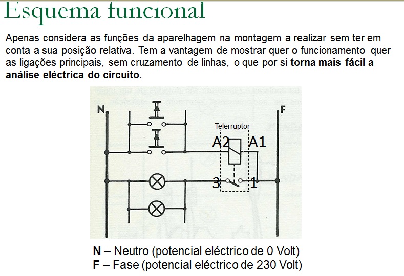

Conseguem arranjar me o esquema elétrico do modelo desse telerruptor, ou explicar me como se instala?

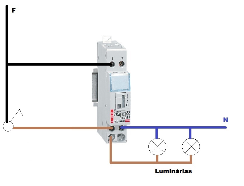

os neutros da lâmpada liga com os retornos dos botões de pressão?? eu porque fiz isso hoje para experimentar e o diferencial disparou...

Ricardo6 Escreveu:os neutros da lâmpada liga com os retornos dos botões de pressão?? eu porque fiz isso hoje para experimentar e o diferencial disparou...
Olá Ricardo6.
Esse telerruptor está descontinuado, mas pelas fotos na internet fiz os esquemas de ligações que são iguais para todos.
Como não tens privilégios para veres a foto fica aqui as ligações:
Terminal A1 (comando do telerruptor) = Ligas o retorno dos Botões de Pressão;
Terminal A2 (comando do telerruptor) = Ligas o Neutro do circuito de iluminação;
Terminal 1 ou 3 (contacto potência do telerruptor)= Ligas a Fase do circuito de iluminação;
Terminal 2 ou 4 (contacto potência do telerruptor)= Ligas este retorno ao terminal Fase da luminária;
Outros:
Ligas o Neutro e a Terra do circuito de iluminação à luminária;
Ligas a Fase do circuito de iluminação aos Botões de Pressão.
Se não resolver chama um técnico.
É tudo, por agora...
(angel_of_diablo)
Re: Telerruptor Legrand 04049
Essa é a ligação a 4 fios, faz antes a 3

Mas liga se mesmo os neutros no telerruptor? A fase para de fora liga aonde?
A ligação que fiz foi essa, composição do telerruptor:
1 3
A1 A2 --> ta explicito que tem 230 ~V 50Hz o A1 e A2
2 4
link do telerruptor que estou a falar:
https://www.google.pt/search?q=telerrup ... B200%3B200
O que fiz foi ligar a fase que alimenta o telerruptor no 1.
Depois liguei a fase que vai para os botões de pressão no 2.
A fase da iluminação no A1.
Os retornos dos botões e o neutros da iluminação liguei no barramento.
Quando liguei o botão, o diferencial disparou.
Digam o que fiz mal e o que deve ser corrigido

Olá Ricardo6.
Tens as ligações todas mal, e o diferencial disparou e ainda bem que o fez.
Em primeiro lugar, reforço a ideia de que devias chamar um profissional, mas como todos nós temos um pouco do espírito "Faça você mesmo" e antes que faças algum curto-circuito posto o esquema de ligações por mail pois ainda não tens permissões para veres as imagens.
No teu tópico dizes que é um telerruptor e eu fui atrás e não confirmei.
O mecanismo é um contactor bipolar de 20A e não um telerruptor.
1) Dá-me o teu mail por aqui ou por mensagem privada (PM);
2) A ligação que fizes-te está errada, principalmente porque estás a trocar a parte de comando com a parte de potência do contactor. As intruções que postei são bastante claras (embora diga telerruptor), mas uma imagem ajuda sempre.
3) Posto aqui o esquema que fiz.
legrand 004049.jpg (72.29 KiB) Visto 1643 vezes
Esquema a 3 fios permite economizar um condutor , na coluna.
