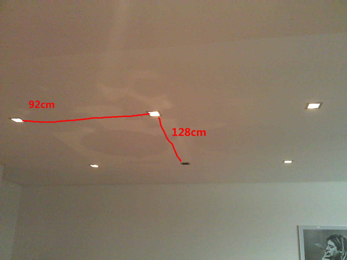

A minha sala (com tecto falso) tem 9 focos JDR-C GU10 36º 240V 50W, e estava a pensar mudar para LED's (luz amarela!) porque penso que seria mais económico. O que gostaria de saber é quais os LED's que deverei comprar tendo em conta o seguinte:
  • .Marcas
    .Potência
    .Ângulo de abertura
Não quero gastar uma fortuna, mas também não quero porcaria chinesa. Quero algo que dure e que ilumine bem.

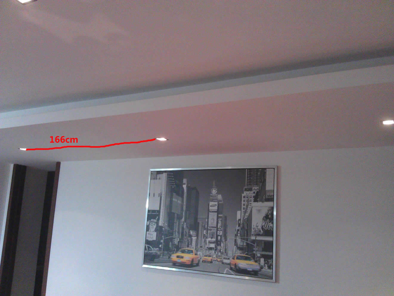

Envio as fotos da sala e as respectivas medidas
e
As medidas podem não estar 100% certas, mas a diferença será muito pequena. Apenas na 2ª foto é que a margem de erro poderá ser maior.
Fora isso, e caso interesse, a profundidade desde o início da "caixa" (não estou a lembrar-me do nome correcto) até ao foco, ou seja, o interior, é de 4cm.

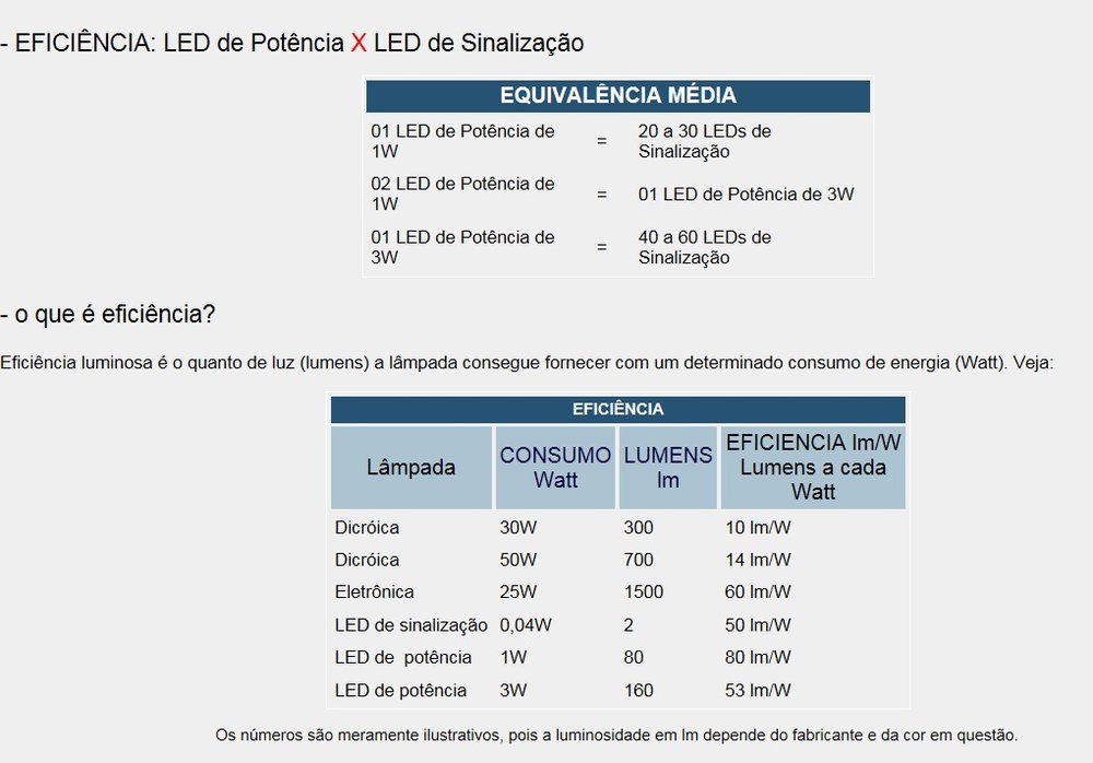

Em relação a esta lampada posso dizer o seguinte com os valores medidos com o medidor de lux.
Ou seja a led da imagem 16 SMD 5630, 3.9W de consumo ganha em quase tudo menos no spot mesmo por baixo da lampada.
A de halogéneo é uma Massive de 50W.
