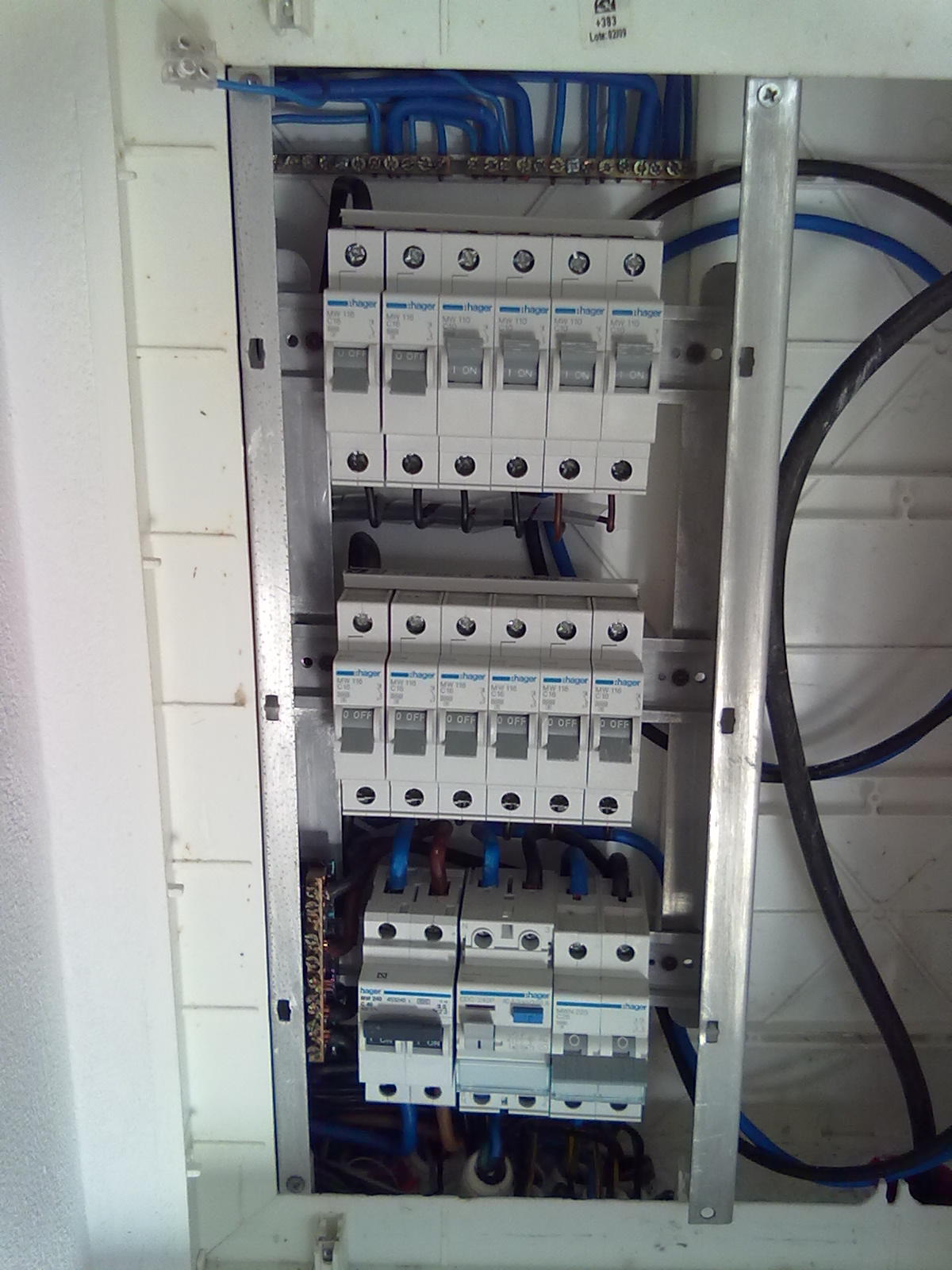

Pelas imagens remetidas, os entendidos podem me dizer o que está errado nestes quadros ?
Ou, está tudo conforme o que a lei exige.

lá bonito, até está, mas......protege o quê? Quais as potencias envolvidas? As distancias dos equipamentos? Sem o esquema, como se pode verificar? As designações da aparelhagem não está legível!!
resumindo....isto serve para quê?? motivos profissionais, didácticos?

- Estou a construir casa, para tentar poupar uns trocos, o meu sogro fez a instalação electrica seguindo orientações de um conhecido dele que é electricista profissional (diz ele), agora que é necessário colocar os papeis para a vistoria, este quer um pipa de massa para assinar.
Chamei um amigo que me diz que aquilo está tudo mal, ou seja a certiel não aceita aquela barras de barramento que se ve (castanhas/pintadas) as entradas estão por baixo e deviam ser por cima, sei que tem dijuntores de 16/10 para as diferentes cargas, isto até esta correcto.
Também me disse que a certiel não gostar de ver fio esmagado como se ve, e não gosta de ver o cobre a vista nas ligações ao dijuntores.

pois...percebo...mas de qualquer maneira tem que ser um electricista credenciado a apresentar a documentação necessária, pois é ele o responsável pela instalação, penso que você não tem que se preocupar com isso, você só paga uma vez, se ficar não conformidade , é o electricista que tem que assumir a nova vistoria, é o trabalho dele que está em causa....

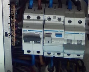

A fase é com a cor preto ou castanho? terminais de ponteira também não tem, na foto "2" condutores de cor castanha aparentam estar encostados no diferencial.
Ps: Como já referido, chame um técnico de electricidade. O pessoal aqui no Forum dá uma ajuda, ou até pode haver algum membro que possa ir fazer o serviço.

O Meu sogro colocou um cabo do quadro principal para o secundario com 4 cores: castanho/preto/azul/amareloverde.
No quadro de cima ligou a cor preta como sendo fase e no quadro de baixo ligou o castanho como fase, segundo ele assim era mais facil porque o cabo tem dois preto, era qualquer coisa deste genero.
A minha maior duvida e a entrada da fase nos dijuntores, se esta correta por cima.

Gostava de ver o esquema. Parece só ter um diferencial o que é pouco. mas..
A instalação está toda monofásica, mas parece ter um circuito trifásico o que está mal, mas não se percebe bem.[

A instalação de facto é monofásica, acontece que o meu sogro tinha este cabo e em x de comprar instalou este trifáfcio, foi por isso que ele usou o preto em no quadro de cima para a fase e no de baixo o castanho, entende ?
- Não sei agoradizer mas tenho mais do que um diferencial, acho que neste apecto está correcto e é suficiente o que lá esta, o que me preocupa e até agora niguem repondeu é as entradas da fasee se e por cima se e por baixo, assim como aquelas ligações em que se vem os cado de cobre e as curvas do cabo que parece estar ferido porque foram feitas com o alicate, e o que é isso das ponteiras, são terminais?

As entradas das fases estão bem, o quadro não pode ter circuitos trifásicos!!
O circuito que coloquei as seções são elevadas é para o fogão ???, mas são 3 fases ou são monofásicas.

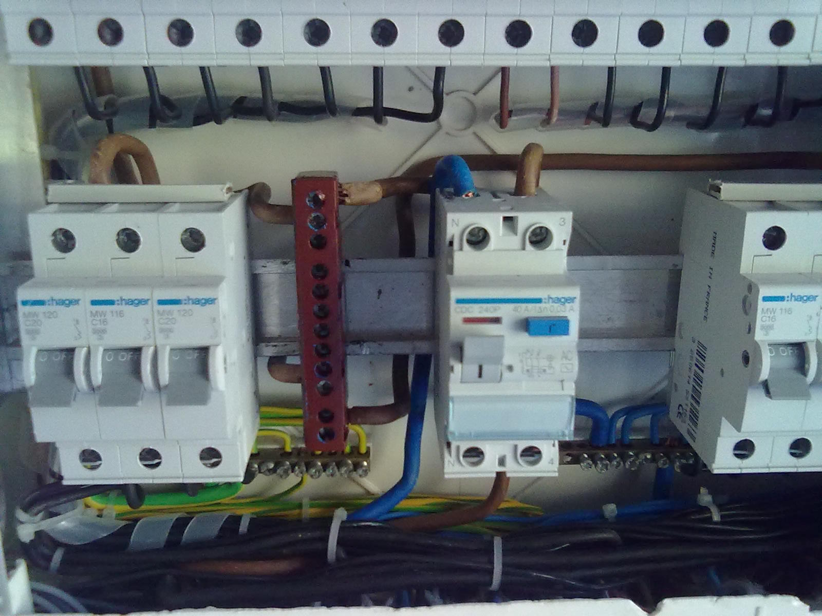

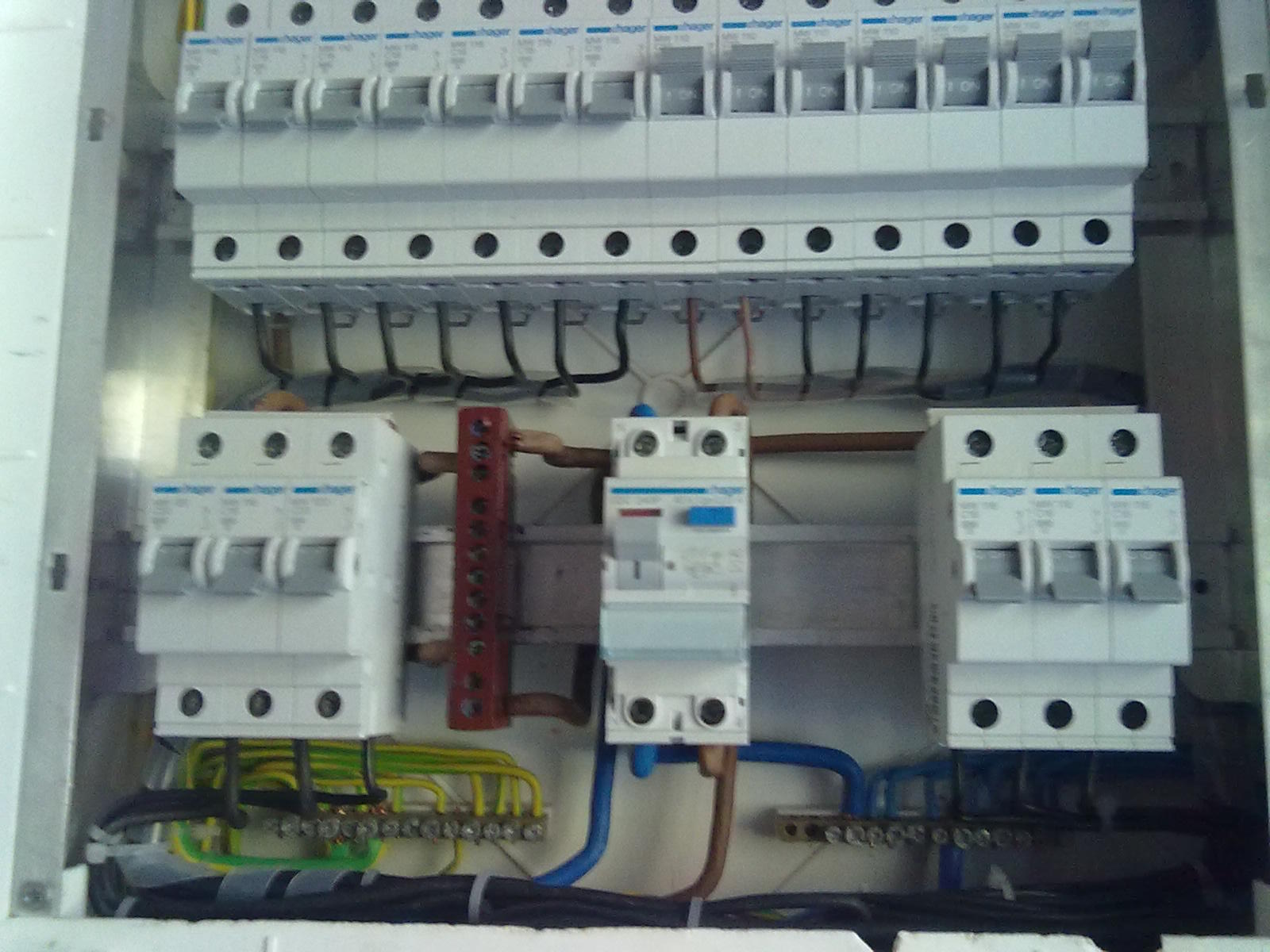

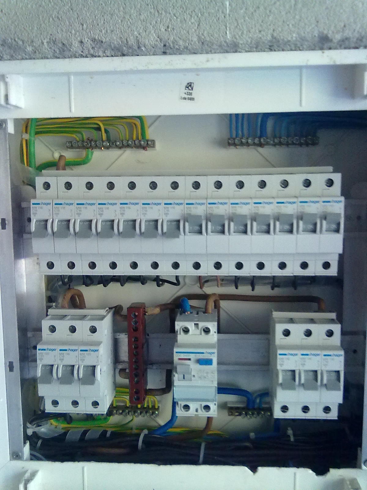

No 1º quadro tem um geral bipolar e dois bipolares para quadros parciais?
Para que serve este barramento? Devia ser de terras, mas as cores são pretas??
Explique melhor

No 1º quadro é isso mesmo, ou seja são dois para dois quadro parciais, o de baixo que aqui mostro e um outro que vai aliementar a casa das máquinas.
Esse barramento foi colocado porque não tenho espaço para colocar o horizontal, como tal foi sugerido ao meu sogro colocar um vertical para a fase, o neutro e as terras estão ligados ao que o proprio quadro tem de fabrica.

Ok, se não tiver circuitos trifásicos acho que o quadro está bem.

Os barramentos dos condutores ativos têm de ter proteção contra contatos diretos.
É só o que me parece que não está bem.

Mesmo sendo as entradas da fase por baixo dos dijuntores está correcto ? ou é uma não conformidade ?
No quadro de baixo, por acaso até consegui arrajar um tipo de barramento que possui tipo uma tampa que "tapa" o possivel contacto como o barramento, no de cima como foi o meu sogro que o comprou, comprou um sem qualquer tipo de proteccao, vou eu comprar um igual ao de baixo.
De resto parece-lhe bem ?
