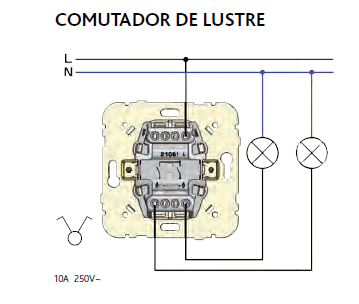

Estou a tentar instalar um comutador de lustre na minha casa de banho!
Não percebo muito de electricidade. O que tenho são dois fios pretos e um vermelho.
Tenho um comutador de lustre da legrand (Suno)
Precisava de saber onde ligo os fios!
Muito obrigada
Re: Como instalar um interruptor comutador de lustre?
1ª Lê as regras
2º Pesquisa no fórum
Ligas a Fase ao C. de Lustre ao "comum" e depois sai dois fios um para cada lâmpada. Ligas o neutro a cada lâmpada

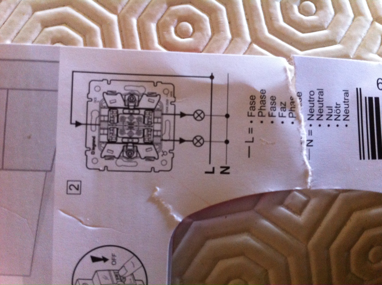

Não tenho números nenhuns! Tenho um comutador com 2 buracos em cima (FASE) e 4 buracos em baixo (NEUTRO)
Vou enviar a Fotografia do esquema do comutador!
guega
Mensagens: 3
Registado: 04 jun 2013, 18:23
Mensagem por guega »
é este!
e tenho 2 fios pretos e um vermelho!

Comece por antes de ligar o seu comutador de lustre da Legrand, a fazer as ligações dos condutores existentes na caixa onde vai colocar o comutador e verificar ou tocar uns nos outros se as luzes que pretende acender se acendem alternadas uma ou outra! é porque as ligações estão bem e é apenas a ligação do comutador e uma vez que não sabe como é a entrada ou saída? ( geralmente a seta de entrada de corrente esta sinalizada para entrar no comutador e as saídas as setas estão a sair) tente alternar as ligações do comutador e tome atenção de fazer as ligações dos ditos fios com luvas borracha para evitar de levar choques ! se não se desenrascar atenção chame uma pessoa que a desenrasque!
