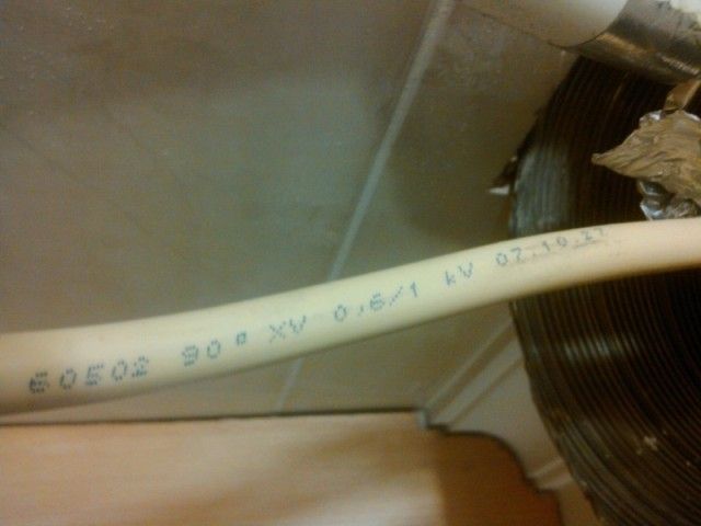

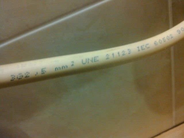

alguém sabe quantos graus de temperatura externa suporta o isolamento deste cabo elétrico?
GENERAL CABLE 7 ENERGY RV 0,6/1 kV 3G2 ,5 mm2 UNE 21123 IEC 60502 90º XV 0,6/1 kV 07.10.27
Pertence à alimentação da resistência do painel solar e vai ter que ficar na mesma conduta (cerca de 150 cm de diametro) onde também passa a exaustão do esquentador. Não sei se o isolamento aguenta a temperatura do "gás queimado"?
A ideia é inserir o tubo da exaustão do esquentador (de 90 cm de diâmetro) no outro tubo (o tal mais largo de cerca de 150 cm de diâmetro) que vai até à chaminé/telhado e onde passam dois tubos multicamada (agua quente e agua fria) e o tal cabo elétrico.
Como o "gás queimado" imediatamente à saída do esquentador é muito quente, pretendo prolongar o mais possível (mais de 2 metros) o tubo mais fino (de 90 cm) dentro do mais grosso (de 150cm) de modo a permitir que a distância percorrida diminua a temperatura do "gás queimado" antes deste entrar em contacto direto com o cabo elétrico. Como o "gás queimado" se vai dissipando e perdendo temperatura com a distância percorrida penso que em relação ao tubo multicamada não haverá problema (até porque uma das camada é alumínio) mas em relação ao cabo electrico não sei se se aguenta com muita temperatura?
obrigado

apesar de esse tipo de isolamento aguentar temperatruras maximas de 180ºC, a solução que descreve não é regulamentar e do mais incorrecto possivel......
...deve manter o cabo afastado da conduta de gases, em ultimo caso, se puder, passe o cabo por dentro de um tubo de ferro, e este por dentro da dita conduta
....o problema não é a temperatura, pois aí em recomendava cabo em borracha de silicone, que aguenta 250ºC, mas os gases, que, com o tempo vão "atacar" o isolamento de borracha....

Primeiro, a temperatura permanente que o isolamento do cabo XV (isolado a polietileno reticulado) suporta é de 90ºC. Acima deste valor o isolamento sofre envelhecimento que será tanto mais acelerado quanto mais elevada for a temperatura.
Faço notar que esta temperatura não é a temperatura ambiente.... é a temperatura que o isolamento pode suportar. Se na conduta que refere for expectável ter temperatura de 90ºC (ou mais), então o cabo deixa de ter capacidade de condução de corrente elétrica já que isso provocará perdas por efeito de joule e um aquecimento do isolamento acima da sua tamperatura admissível de funcionamento.
É certo que o polietileno reticulado pode suportar temperaturas superiores à referida, mas por curtos espaçosde tempo (segundos).
Esclarecido isto, importa frisar que, independentemente da temperatura que o cabo suporte, fazer o que está a preconizar é proibido. Se o fizer, e um dia existir algum problema (morte de alguém), poderá ser responsabilizado criminalmente. Uma vez que já foi aviso aqui por várias pessoas, deixará de ser morte por negligência...
