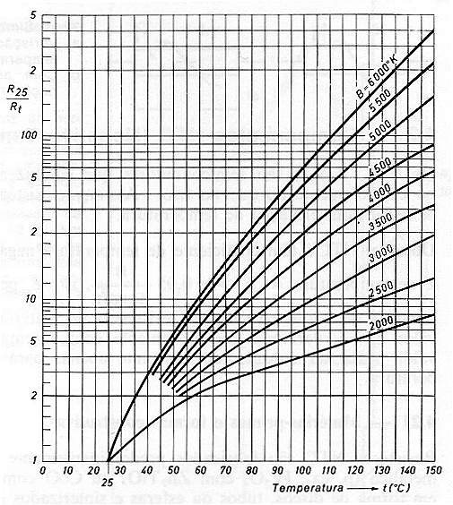

Tendo estes dados:
Hiato energético: Eg = 0,78 eV
Mobilidade eléctrica de electrões:µ n = 0,55 m -2 V -1 s -1
Mobilidade eléctrica de lacunas: µ p = 0,32 m -2 V -1 s -1
Como consigo obter o valor da condutividade [q(n.un+p.up)] do termístor NTC?

confesso que não conheço a resolução usando esses dados, os meus estudos infelizmente não chegaram lá, mas uma equação teorica usada é, já vi exemplificada em pdf´s de construtores:
R = R0 exp[b(1/T-1/T0)]
R - resistencia do termistor na temperatura T
R0 - resistencia do termistor na temperatura T0
b - constante do material semi-condutor (oxido de níquel, cobalto ou magnésio e sulfeto de ferro, por exemplo)
a resistencia baixa com o aumento da temperatura
----alguns destes dados foram tirados de um apontamento do tempo de escola dos quais não tenho o autor, portanto , fica ---autor desconhecido

Agradeço desde já a ajuda.
Essa é a equação que me deparo sempe que faço pesquisa. Acabei por me esquecer de um dado importante: a temperatura que é 25ºC [298,15K]. De qualquer das maneiras obrigado.
