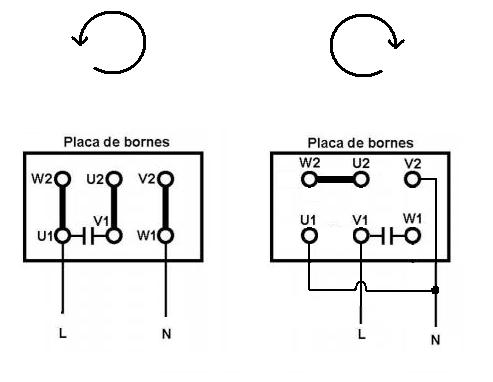

Re: Compra de Motor
Experimenta isto.
Já o vi fazer com motores em vazio e funciona. Não sei se o desempenho é bom no arranque. Testa com várias capacidades.
- M_Trifasico-M_monofasico.jpg (18.15 KiB) Visto 1195 vezes

Bom dia
Obrigada jpmendes ,mas estes esquemas não servem para o que eu quero, porque o motor perde potência.
Eu já tenho as duas opções ,uma é de um variador ATV 12HU055M2 da Schneider, e a outra a compra de um motor monofásico que o amigo Mario indicou "Sites",se calhar terei por optar por motor porque tive a medi-lo e deu os seguintes valores:
