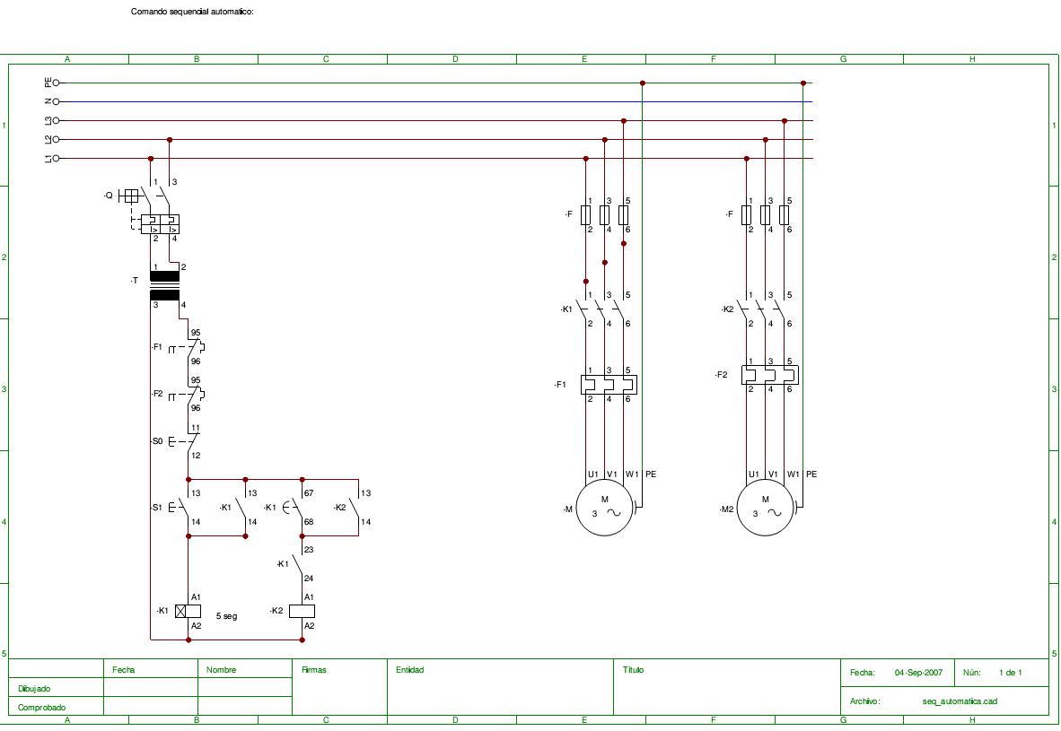

Para circuitos eletromecânicos e circuitos elétricos de comando com contactores, tens o CAD SIMU.
Eis um exemlo do que se consegue fazer, além de permitir a sua simulação
http://imageshack.pt/images/2013/03/13/DOSoW.jpg
Além disso, existem outros softwares e sites interessantes como o http://ntic.educacion.es/w3/recursos/fp ... menu_1.htm# que permite também fazer a simulação de alguns circuitos eletromecânicos.
Ambos os programas são fáceis de adquirir (sacar) da net
Exemplo do CADe SIMU
