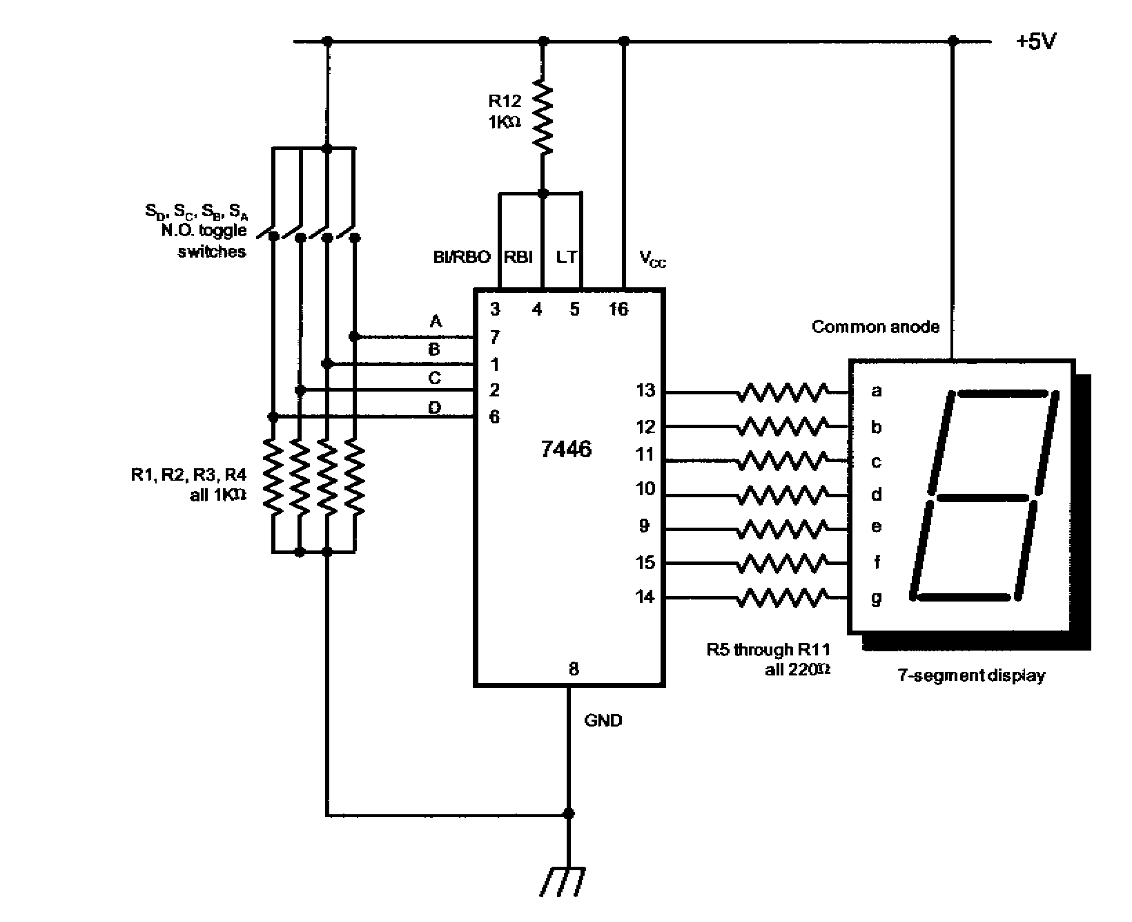

Re: Display de 7 segmentos com entrada em BCD
o que sugeriu não deve dar para o que pretendo.
O display apresenta um número que corresponde a um erro. Ele tem entradas em BCD, isto é 4 entradas em que escreve "0" ou "1", consoante o número que quero que apareça.
Display E1 E2 E3 E4
9 1 0 0 1
8 1 0 0 0
7 0 1 1 1
6 0 1 1 0
5 0 1 0 1
4 0 1 0 0
3 0 0 1 1
2 0 0 1 0
1 0 0 0 1
0 0 0 0 0

- Mensagens: 2011
o principio de funcionamento deve ser este:
o que tem não deve ser muito diferente, penso que pode construir um, ou tente contactar a EAton para ver se eles lhe dão uma solução...
