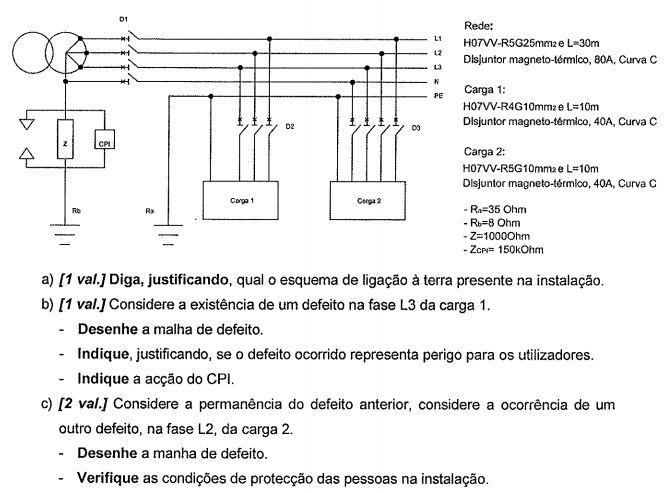

Venho mais uma vez solicitar a vossa ajuda, tenho de fazer um exercício e não sei como.
Junto em anexo o exercício,
[attachment=0]ex.pdf[/attachment]

a) O esquema de ligação à terra é IT;
b) O defeito na fase L3 é apenas um 1.º defeito o que não constitui por si só um perigo para os utilizadores mas este defeito deve ser eliminado o mais rápido possível porque no eventual aparecimento de um 2.º defeito as proteções irão atuar e perde-se a continuidade de serviço. Dado que o que se pretende com este esquema de ligação é também uma elevada continuidade de serviço o 1.º defeito deve ser eliminado o mais rápido possível.
O CPI apenas vai sinalizar a existência de um 1.º defeito (deve ser sinalizado luminosamente e acusticamente).
c) Neste caso é um 2.º defeito (dois defeitos consecutivos) e neste caso as proteções têm obrigatoriamente de atuar.

Quanto às malhas de defeito só tem de circular desde a origem da instalação. No caso do 1.º defeito a malha fecha-se pela terra, ou seja, percorre a canalização L3 até à Carga 1 e depois o L3 fecha-se entre a terra Ra e Rb percorrendo a impedância de isolamento Z. Como esta impedância é de elevado valor a corrente de defeito é reduzida, dando origem a uma tensão de contacto que não é perigosa para o utilizador.
No 2.º defeito vai dar origem a um curto-circuito fase-fase entre L3 e L2 (daí as proteções terem de atuar obrigatoriamente). Tem de percorrer L3 e depois pela terra de equipotencialização entre as massas das Cargas 1 e 2 e depois fecha-se pelo L2 até à origem da instalação.
Espero ter sido mais ou menos explícito :!:
