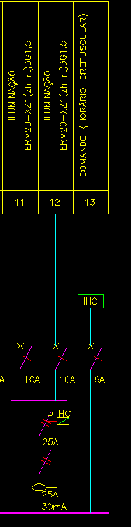

Estou a fazer um projecto em que gostaria de controlar duas iluminações em locais opostos por duas maneiras diferentes....
A primeira seria usando sensores de luminosidade (fotocélulas) que só permitam ligar a luz a partir de certa luminosidade e outra que é programada para ligar por exemplo às 17h e desligar às 8h.
Mas esquematicamente estou na dúvida de como colocar isso? Algum de vocês tem um exemplo disso que me pudesse facultar, sff.

Seria melhor colocar um esquema e colocar as duvidas.

Acham que pode ficar como segue em anexo?
ab.pdf

Penso que o que pretende é algo deste género: http://www.duarteneves.pt/dnl_pt/001-020-121.html
Um interruptor crepuscular com possibilidade de controlo horário.

Sim, é essa mesma... eu por acaso estava a ver as da Hager...
Mas a minha dúvida prende-se com a esquematização desta situação, por isso inseri aquilo em anexo no comentário anterior...

Aconselho colocar um contactor para comando directo dos circuitos de iluminação e o interruptor horário+crepuscular actua o contactor.
Algo do género é perfeitamente entendido por qualquer quadrista/electricista:
Se quiser pode elaborar o esquema de comando todo "bonitinho".

amfys Escreveu:Aconselho colocar um contactor para comando directo dos circuitos de iluminação e o interruptor horário+crepuscular actua o contactor.
Esse IHC é o sistema inteligente? Esse não vai precisar de protecção diferencial?

IHC foi o que utilizei para designar o equipamento que faz de Interruptor Horário+Crepuscular.
Uma vez que se trata de um equipamento que fica instalado dentro do quadro eléctrico e com pelo menos a face frontal classe 2 não será necessário a instalação de um diferencial.
