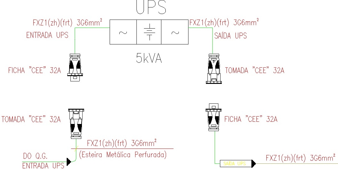

Boa tarde pessoal do fórum,
tenho uma dúvida que gostava que me ajudassem. Estou pela primeira vez a implementar um UPS numa instalação mas não sei com fazer a sua ligação ao Quadro de Segurança. Coloca-se como uma equipamento ligado normalmente ao quadro mas com algum apêndice que faça a comutação em casa de corte de energia.
Ninguém tem ou sabe de um sítio que tenha um exemplo disso? Agradecia!

Re: Exemplo de ligação de uma UPS
Então é assim:
-Sai do quadro um cabo que alimenta a ups
-Sai um cabo da ups que liga ao quadro que queremos que seja alimentado por essa ups.
Pode ficar da forma com está em anexo?rebelocruz Escreveu:Então é assim:
- Quadro UPS-1.pdf
- (12.91 KiB) Transferido 430 vezes
Boasngp Escreveu:Pode ficar da forma com está em anexo?rebelocruz Escreveu:Então é assim:
Ver anexo
Sim, era 63A... Muito obrigadorebelocruz Escreveu:Boasngp Escreveu:Pode ficar da forma com está em anexo?rebelocruz Escreveu:Então é assim:
Na imagem que segue em anexo pode ver um exemplo de ligação de uma UPS a um quadro elétrico.
Colega ngp,
Sendo uma UPS de segurança, a secção 561 das RTIEBT prevê que para alimentações de segurança, o corte não seja feito ao primeiro defeito. Ou seja, é necessário prever um CPI - controlador permanente de isolamento para sinalizar o aparecimento de um primeiro defeito entre uma parte activa e a massa ou a terra para que os diferenciais não disparam ao primeiro defeito.
Provavelmente, a ERIIE que irá verificar o projecto irá colocar-lhe esse erro no relatório. Embora a secção 561.2 em causa diga "de preferência".
