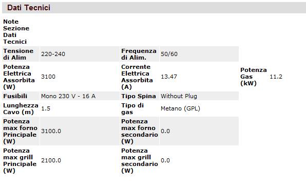

Bom dia precisava de ajuda numa questão, qual a potencia máxima em Watts de um aparelho (Fogão) para fazer disparar o disjuntor deferencial da EDP com potencia 6.9 KVA contratada.
É que com tudo na casa desligado e só o fogão eléctrico ligado passado uns minutos dispara (Só o disjuntor da EDP que está no quadro fora de casa com o contador é que dispara).
Envio em anexo uma imagem dos dados técnicos do fogão.
Agradecia a vossa ajuda.

O teu fogão é de 3,1 KW 13,47A. Tens limitador de 6,9KVA. Se este for monofásico será de 30A, mais do que suficiente para o fogão e a causa do disparo não poderá ser atribuida à potencia do fogão. Mas se o limitador é trifásico então terás três fases de 10A cada. Neste caso como o fogão é monofásico 10A não são suficientes e o limitador vai disparar ao cabo de poucos minutos. Na face do limitador existe uma janela onde podes ver o valor para o qual está regulado se é 30A ou 10A, neste caso será trifásico, naquele, será monofásico.

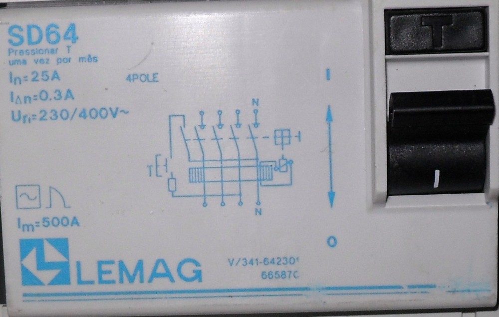

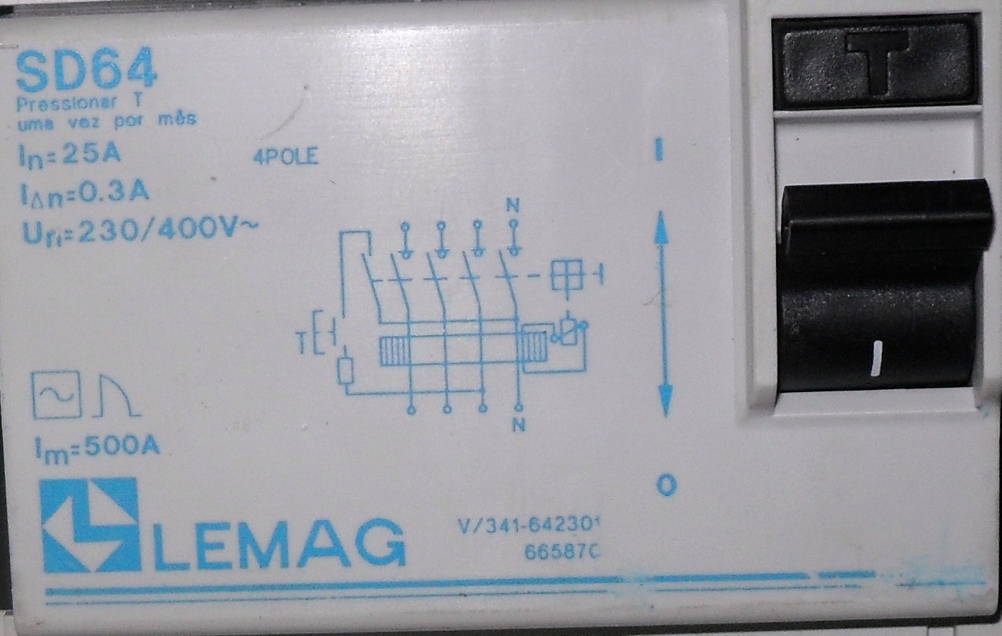

Boa Tarde,
Tinha mais uma questão se poder mudar para Monofásica 6,9KVA terei que mudar o disjuntor que é de trifasico ou posso usar o mesmo e só juntar as fases?
Também não sei se o que tenho vai dar já que diz que é 25A foto em anexo?
Re: Maximo de potencia em Watts
Boasmnd4w3 Escreveu:Boa Tarde,
Para 6,9Kvas em 230/30A tem de trocar o ID existente (4x25x300mA) por outro de 2x40x30mA ou 2x40x300mA.
