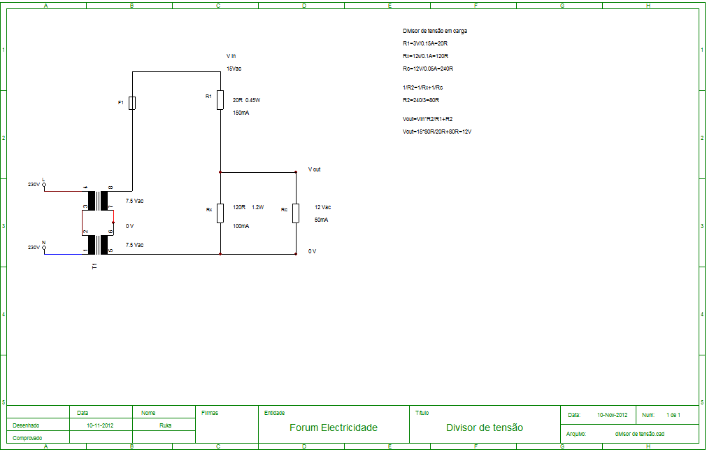

Pessoal Tudo bem!
Tenho um transformador redutor com Primerio 220V e segundario 15V com saida central, ou seja o segundario saem 3 fios ,,medindo os dois laterais medem 15v e entre o central e cada fio lateral mede aproximado 7.5V
O problema è que eu preciso alimentar um circuito 12V 0.6VA alterrna,(não posso retificar )mas como o transformador è de 15V tenho que reduzir em 3V para colocar no circuito em questão,mas não consigo com uma resistencia
Algem me pode ajudar como fazer isto ? ou se realmente se pode?

Só desmontando o transformador e retirar alguns enrolamentos. No entanto esta operação não é recomendada.
Por isso a única solução possível é comprar um transformador. Não é assim tão caro.

Um circuito 12V 0.6VA (0,05Amp) é um consumo elevado ?
Não estou a ver um divisor de tensão para este equipamento a libertar muito calor (0,6VA) e a ser anti-económico.

Provavelmente alimentar directamente com os 15V não será problema, pois a diferença é de apenas 3V.

Bem observado a pequena diferença de tensão de apenas 3 Volts.
Como estou num mês especial dedico este exemplo de Divisor de tensão em carga ao Forum Electricidade.
(1.87 MiB) Transferido 51 vezes

E como é que você sabe que a carga tem 240 Ohms e consome 50 mA ?
E se a carga, por algum motivo e em determinado instante, consumir 10 mA? ou 100 mA?

Intensidade na carga
Formula da Potência Elétrica
I=P/U
I=0,6/12
I=0,05A
Resistência da carga
Lei de ohm
R=U/I
R=12/0.05
R=240R
rainbow Escreveu:Boa tarde.
Em relação á primeira pergunta já está respondido.
Em relação á segunda questão, no problema em debate a intensidade máxima pedida é de 50mA, e foi para esse valor que o divisor de tensão foi calculado.
Quanto ao comportamento para 10mA , tém todas as formulas de cálculo no exemplo dado, é só fazer as contas.
