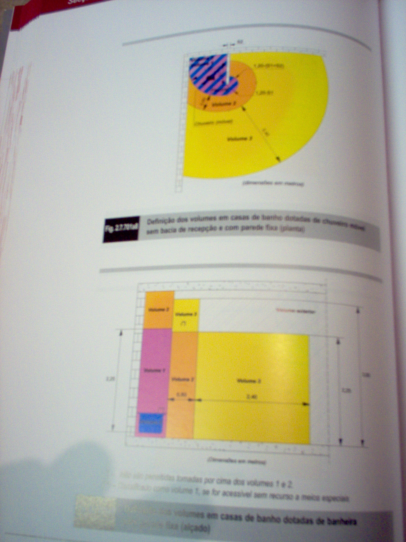

Boa noite,
Tenho uma dúvida em relação aos estores elétricos instalados nas casas de banho. Na obra que estou a executar tenho um estore elétrico mesmo por cima de uma banheira. A minha pergunta é onde posso por o comando do estore? Seria de bom senso colocar o comando no exterior da wc?

As regras para a instalação de aparelhagem de comando nas WC's são as seguintes:
Volume 0: Proibida a instalação;
Volume 1: Proibida - Exceto de circuitos alimentados a TRS a 12Vca ou 30Vcc;
Volume 2: Proibida - Exceto se circuitos alimentados a TRS a 12Vca ou 30Vcc e permitidas tomadas alimentadas por transformador de separação;
Volume 3: Permitida - Se a aparelhagem:
a) For alimentada por transformador se separação;
b) Por TRS (U<=25V);
c) Se protegida por diferencial de alta sensibilidade de 30mA (ou com maior sensibilidade, ex.: 10mA).
Atenção ainda aos índices de proteção para os diferentes volumes de proteção das WC's.

Concordo plenamente, que o bom senso é colocar o comando do estore no exterior do wc, por exemplo junto do comando da iluminação.
Re: Estores Electricos em WC
obrigado pessoal...
A minha pergunta ia mesmo ao encontro de se é 'normal' colocar o comando no exterior da wc. E de mesmo assim, não existe problema por estar a canalização embutida? o mesmo com o motor da preciana?

Boa questão esta, que também me deparei com ela à pouco tempo..
Eu ponderava fazer da seguinte forma:
- junto à janela colocar uma caixa de aparelhagem com tampa, de IP adequado (uma vez que fica junto da banheira), que serviria para interligar os cabos de comando do motor do estore, com a cablagem a instalar entre este ponto e as teclas de comando do estore, que, porventura, ficariam do lado de fora da WC junto ao comando da iluminação.
Acho que seria (será) o mais correcto.

Não existe qq limitação à instalação de equipamentos ou canalizações relativamente aos lavatórios (mas haja bom senso). As zonas são definidas a partir das banheiras ou bases de chuveiro. Quanto à instalação de aparelhagem dentro das casas de banho, os interruptores não têm que estar da parte de fora dos WC, desde que respeitem as referidas zonas. Recomendo a consulta do quadro 701GB das Régras Técnicas.

Os volumes de proteção aplicam-se apenas a zonas de banho (bases de duche, banheiras, etc.).Rocha_28359 Escreveu:Tenho uma duvida relacionada com este assunto, toda a gente fala em zonas para banheiras e o mesmo não se passa com os lavatorios da WC??? Que atenção devemos ter para os lavatorios das WC's?nvno Escreveu:obrigado pessoal...

Para instalar aparelhagem de comando normal, fora do volume 3 dos wcs, com bases de duches, ou banheiras, e dentro dos próprios wcs, é preciso que estes wcs tenham uma area grande, o que na verdade não é muito fácil encontrar.
Ou seja a aparelhagem terá de possuir IP adequado, e estar a mais de 3 metros do bordo da banheira ou de um chuveiro.
Ou será que estou a interpretar mal as RTIEBT???

Sim se fosse para instalar fora do volume 3 seriam os tais 3 metros o que realmente não é muito fácil de encontrar. Mas é permitido instalar aparelhagem nos restantes volumes têm é de ser garantidas as medidas que já referi anteriormente.

Áparte dessa "limitação" em colocar as aparelhagens no interior da WC, gostava de um feedback relativamente a esta hipótese de solução:
gemini Escreveu:Eu ponderava fazer da seguinte forma:

Se existir altura suficiente na WC colocar a caixa estanque acima dos 2.25m para que já esteja no volume de proteção 2 da WC.gemini Escreveu:Áparte dessa "limitação" em colocar as aparelhagens no interior da WC, gostava de um feedback relativamente a esta hipótese de solução:gemini Escreveu:Eu ponderava fazer da seguinte forma:
