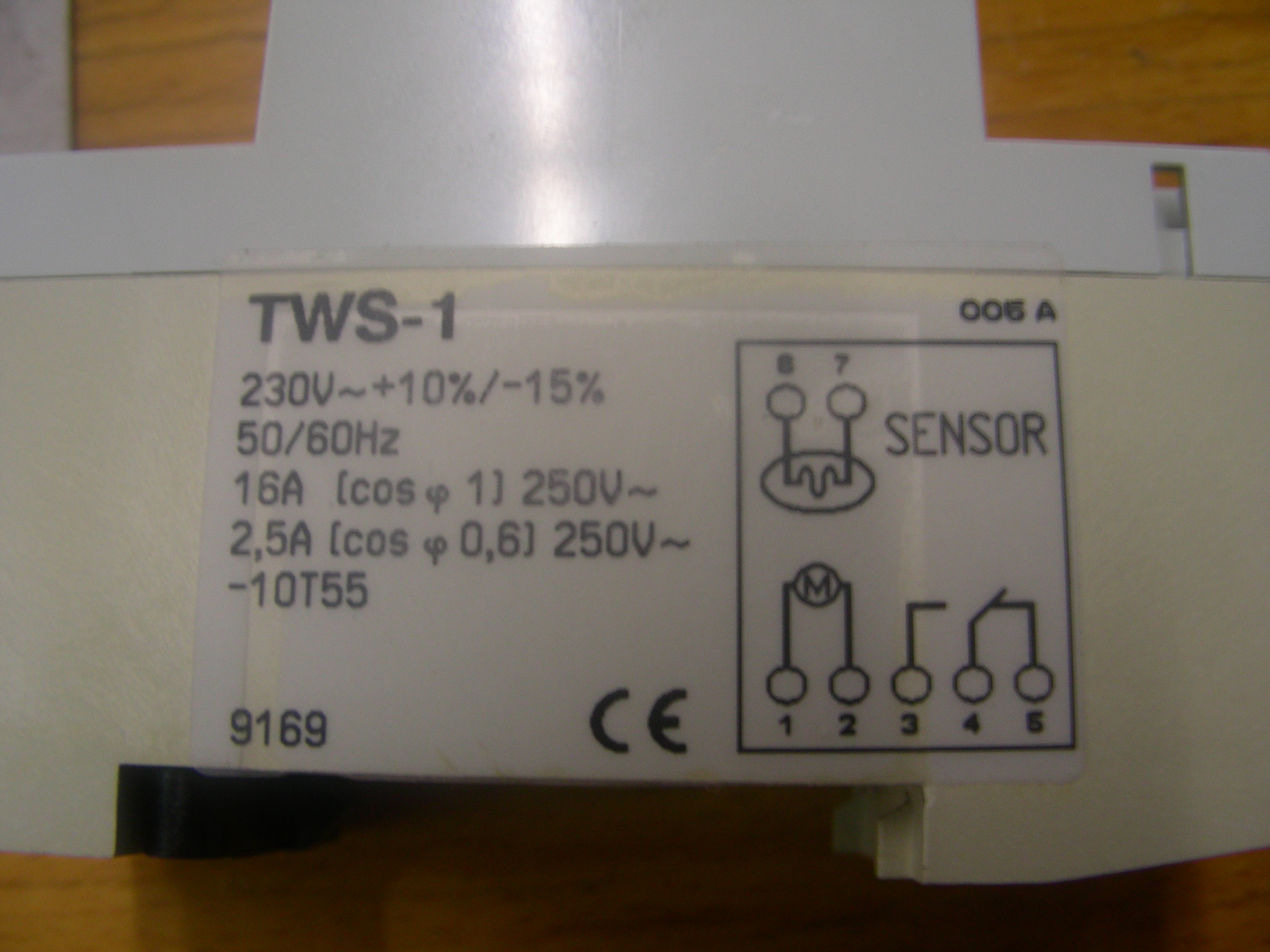

Tenho uma dúvida.... no meu local de trabalho, a iluminação exterior liga e desliga dependente da luz que haja, o problema reside aí.
Neste momento a iluminação encontra-se toda ligada, fui ao Q.E. e reparei que tem o controlador da iluminação, minhas questões são:
- o led do controlador não devia estar aceso?
- será que as células crepusculares deram o berro?
- o problema está no controlador?
Aguardo as vossas opiniões!

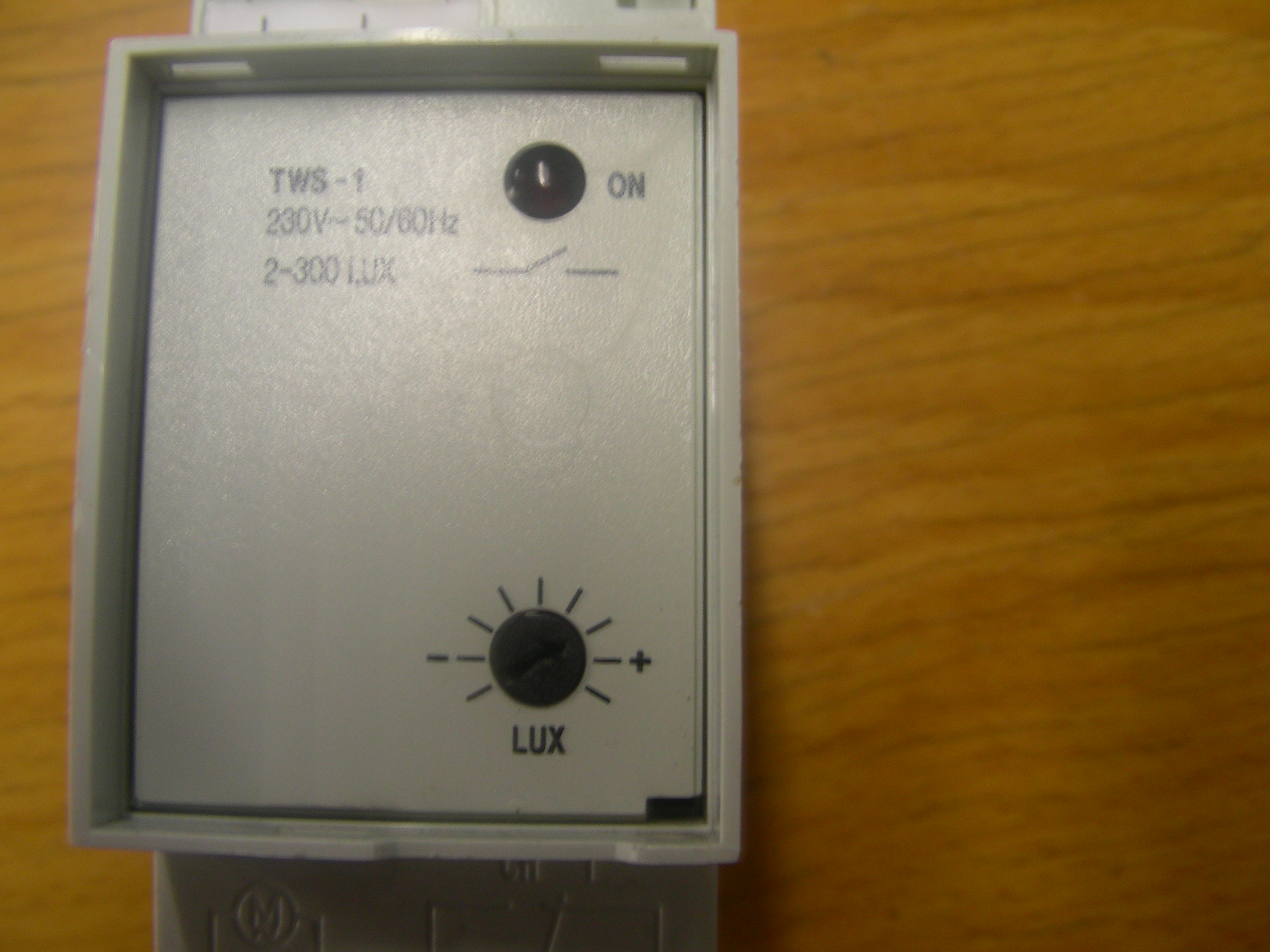

Por acaso de manhã, existe uma pala que faz sombra ás células, mas acho que não é por ai!
A minha sugestão, deve ser do interruptor crepuscular, que achas?
Deixo em as fotos em anexo!!!!
A luz vermelha do on, nunca acende! Que achas?

Vai-me desculpar, mas esta pergunta nem parece de um Técnico de Manutenção Industrial.
Se quer saber se é da celula, das duas uma, ou acede à celula, e vê o estado em que esta se encontra, e se for o caso desliga um dos dois condutores na celula, e vê se a iluminação continua ligada.
Se não quiser aceder à celula, pode desligar um dos condutores da celula, no quadro elétrico, e ver se o contator desliga ou não a iluminação, se não desligar, o problema não será da celula, e a bobine do contator pode estar colada.
Já viu se tem um interruptor horário associado à iluminação, pois a informação deste pode estar a prevalecer sobre a celula, ou o IH estar ligado direto, e aí não existe qualquer avária, mas sim alguém pode ter aproveitado para testar os seus conhecimentos, etc.

Problema resolvido, interruptor crepuscular avariado!
Domótica não existe neste edificio! Não existe interruptor horário!!!!!!
