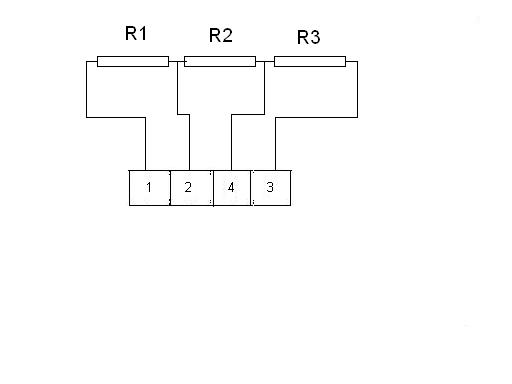

Olhando para as ligações dessa placa parece-me que as mesmas estarão assim conectadas:
DISCO ELÉTRICO.JPG (8.68 KiB) Visto 1621 vezes
Sendo assim, como é que se pode proceder para pôr duas resistências em paralelo?
Se essa placa tem 6 potências não deveria ter 6 elementos resistivos? E cada elemento resistivo
não deveria ter dois pontos de conexão?
A linha de neutro vai andar a saltitar nos contactos do comutador?
De acordo com as potências estipuladas eu vou ter a seguinte relação:
2000 W --------- 26.45 Ohm ---------- 8,7 A
1150 W --------- 46,00 Ohm ---------- 5,0 A
850 W --------- 62,25 Ohm ---------- 3,7 A
300 W -------- 176,00 Ohm ---------- 1,3 A
220 W -------- 220,00 Ohm ---------- 1,0 A
175 W -------- 303,30 Ohm ---------- 0,76 A
Mesmo admitindo que exista algumas diferenças entre os valores obtidos gráficamente e os obtidos pelo ohmimetro acho que estes não terão sido correctamente lidos. Provávelmente o contato com os dedos ou talvez alguma passagem à massa de algum elemento resistivo tenham contribuido para que o erro acontecesse
Cps

CF,Lda Escreveu:Vivam.
Cps
A.Castro
A sua analogia não deixa de estar correta, no entanto o que é facto é que para conseguir 2000W tem de ter R= 26,45 e para isso só é possível ligando os pontos com 54 Ohms em paralelo.
