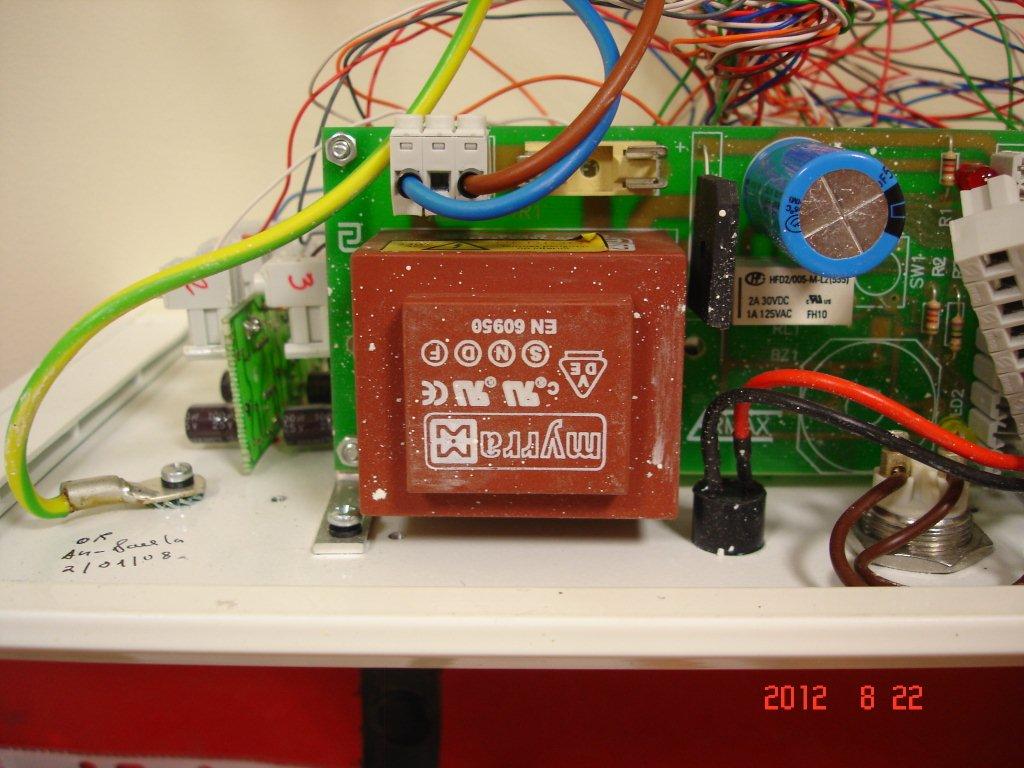

Bom dia

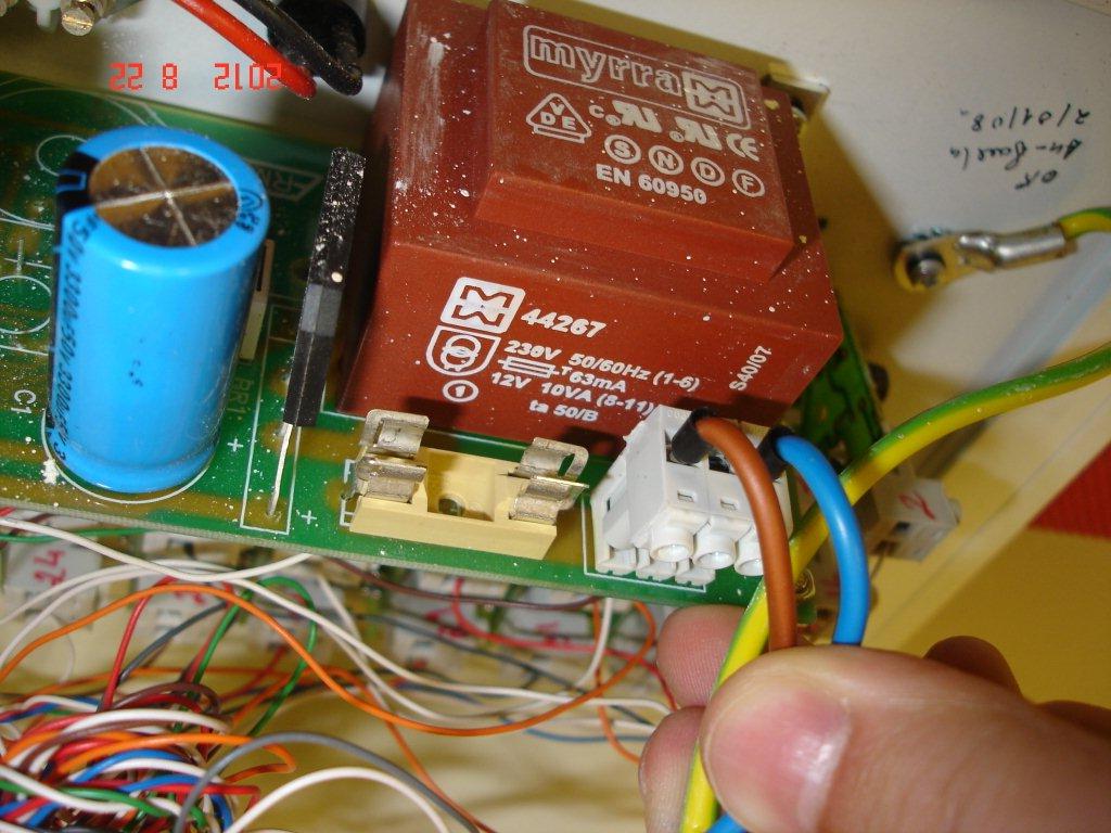

O transformador 230/12 das fotos em anexo, tem um fusível de 63mA a proteger o primário.
Ao ligar o transformador o fusível funde de imediato.
A resistência do primário é práticamente nula.
Que vos parece? Estará o primário em curto-circuito?

Transformador em curto. Eu dessoldava o transformador e confirmava isso. Depois é trocar por outro, se a suspeita for positiva.

O mais certo é ser isso que esteja a acontecer: um transformador de 10VA, em 230V, tem um consumo de aproximadamente 43,5mA. Se funde imediatamente um fusivel de 63mA...
Contudo pode também ser defeito na ponte rectificadora ou num condensador electrólitico a jusante do transformador.
De qualquer forma é esse o procedimento, retirar o transformador e ensaiá-lo ao lado, ou pelo menos dessoldar os terminais dos
12V e separá-los do circuito.
