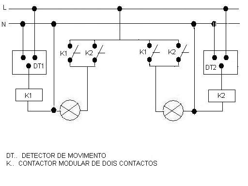

queria colocar 2 Holofotes no jardim com dois sensores de movimento ou seja ligar esses dois sensores aos dois holofotes, para assim tanto ligar de um lado como do outro, os sensores serão colocados a cerca de 20m um do outro...
alguém me pode ajudar? o ideal até seria um esquema

Os locais onde vão ficar os focos já estão electrificados? Se sim eu pergunto: são pontos de luz? E as fases são iguais ou diferentes? Dito de outra maneira: existe 0V ou 380V entre as fases desses pontos de luz?

tens de repicar a fase aos dois detectores e neutros também e o retorno dos candeeiros vão aos sensores , os neutros e terras dos candeeiros podem ir directos

Tal como prometido, e peço desculpa pelo atrazo, aqui vai o esquema de principio
da ligação de dois detectores e dois focos, sistema composto por elementos separados. Neste esquema está previsto a utilização de dois contactores bipolares para evitar sobrecarregar os relés internos dos detectores e ao mesmo tempo evitar a mistura das linhas de lampada.
Espero que seja de leitura fácil e também seja fácil a sua execução.

Se utilizar uns projetores de Leds, T/30W para quê os contatores, só vão encarecer a instalação, com o valor dos contatores e caixas para os alojar, quase que compra os projetores.

Colega Quero aprender, é necessário pensar um pouco nas palavras que se utilizam para explicar uma determinada atitude; é que não sabemos quem está do outro lado. Arrepia-me bastante a forma ligeira com que se dão algumas respostas a quem pede ajuda!
Assim eu pergunto-lhe o que é que significa o que respondeu...

Colega imagine que os pontos onde vão ficar os detectores já estão electrificados e, azar dos azares, têm fases diferentes...Já começa a ver o filme, não?
Na sequência disto, colega Energy, se não fosse a existência dos contactores não sei se não seria um S. João antecipado...
Volto a dizer: é necessário algum cuidado nas respostas que se dão; estas não podem ser de animo leve. Têm de ser concisas, claras e profissionais. Não sabemos qual o grau de conhecimento de quem pede ajuda

o "zeto" não indicou os consumos dos holofotes, daí se supõe um consumo normal, logo continu-o a dizer que não se justifica contatores para situações normais.
Quem pede ajuda nesta area, deve ter alguns conhecimentos de eletricidade, mesmo que teoricos, senão o melhor que tem a fazer é chamar o eletricista, para não ter surpresas desagradavéis.

Colega Energy, quando é o colega a fazer o trabalho e sabe o que está a fazer não há problema...
Mas quando é a outra pessoa a fazer o que lhe dizem: "...repicar aqui repicar acolá... retornos daqui retornos para acolá... etc." e as coisas não funcionam o que é que dizem? "Fiz o que mandou mas não funciona... deu estouro..." mas não dizem que não souberam fazer!
Fica a dúvida: foram mal aconselhados ou executaram mal?

Os holofotes são de 400W cada um
O castro perguntou ainda do ponto de luz
Dos detectores, não tem ponto de luz
Não tem varias fases, vai ser ligado apenas
De uma caixinha de destribuição que se encontra mesmo
Ao lado
Já entendi mais ou menos o esquema do castro, aonde
Eu agradeço muito o seu trabalho.
Irei colocar um esquema aqui, que também se
Entende muito bem, digam me por favor
O que acham deste esquema
Muitissimo obrigado
