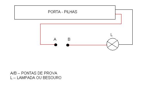

bater linhas
amigos , por favor alguem me arranja um esquema para fazer o medidor de continuidade...
que dê para colocar um bom besouro ?
obrigados
obrigados

Para fazer um medidor de continuidades só precisa do seguinte:
Um bezouro, ou um sinalizador com lampada, um conjunto de pilhas ou fonte de alimentação de acordo com o bezouro ou lampada, dois alveolos, um par de pontas de prova... et voilá!
Também pode utilizar um vulgar multimetro...

por vezes estamos em obra e há outras equipas a trabalhar ...
e estamos a verificar um cabo que até fica longe de onde estou a shuntar as pontas ou não consigo ouvir o meu colega ...
queria fazer uma brincadeira , UTIL no entanto para casos destes ...

Podes sempre utilizar uma bateria usada nuna central de alarmes para injetares corrente numa ponta dos cabos, e na outra ponta verificas com uma lampâda ou besouro/sirene, essa continuidade.

Nos livros onde se ensina electrotecnica, esse esquema (ou parecido, mas ideia era sempre a mesma) estava sempre presente. Com LED, com lâmpada, com campainha ou besouro, o efeito era sempre o mesmo, testar a continuidade de alguma coisa.

É colocar dois leds em oposição de fase em paralelo
