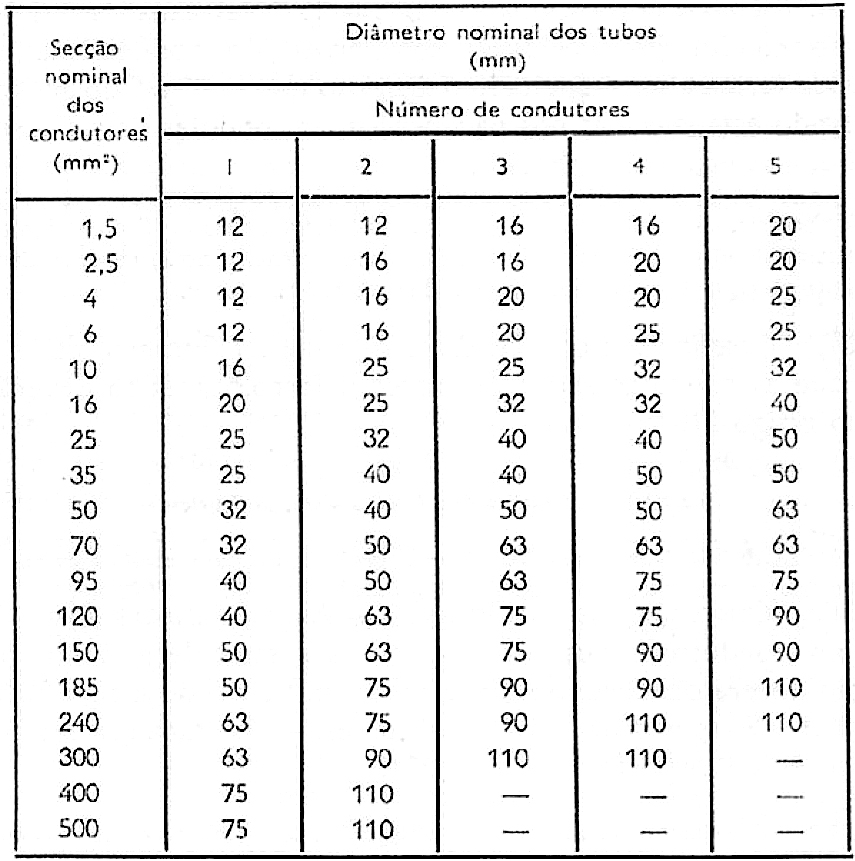

Pessoal preciso de dimensionar quadros eléctricos mas não arranjo tabelas que tenham diametros por exemplo do cabo H07V-U 5G10... Alguém tem?

Noctvrno Escreveu:http://www.eurocabos.pt/
Mas aqui H07V-U só têm os diametros de cabos com um condutor...

H07V-U só tem um condutor.

Noctvrno Escreveu:H07V-U só tem um condutor.
Ah, ok! Obrigado e já agora aproveito...
Imagina que queremos ter um cabo H07V-U 5G10 para alimentação de um quadro... A secção do cabo será de 5 vezes o cabo 1x10 certo?

O espaço ocupado numa conduta não deve ser superior a 33% da sua secção interna.
Quando se usa condutores H07V, o antigo regulamento, RSIUEE, indicava esta tabela
DIMENSIONAMENTOS TUBOS H07V RSIUEE.jpg (293.88 KiB) Visto 815 vezes
