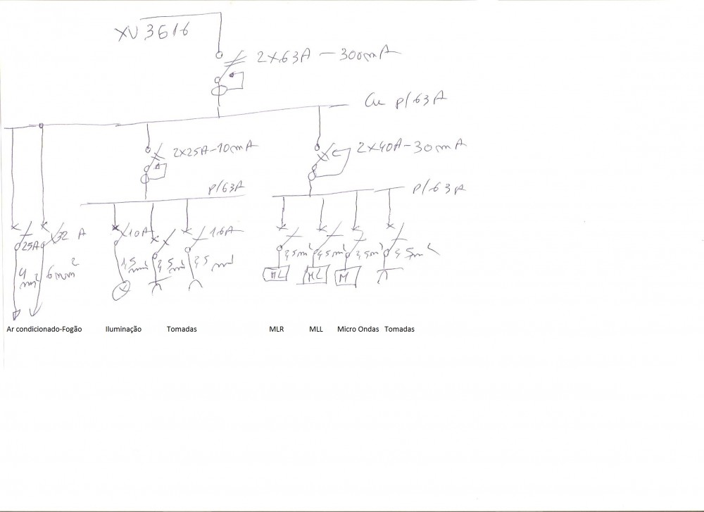

Estou a pensar instalar um contrato de 6,9 KVA 1x30 A mas queria deixar a instalação preparada para 10,35 KVA 1x45 A agora tenho 4,6 KVA 1x20 A e chega

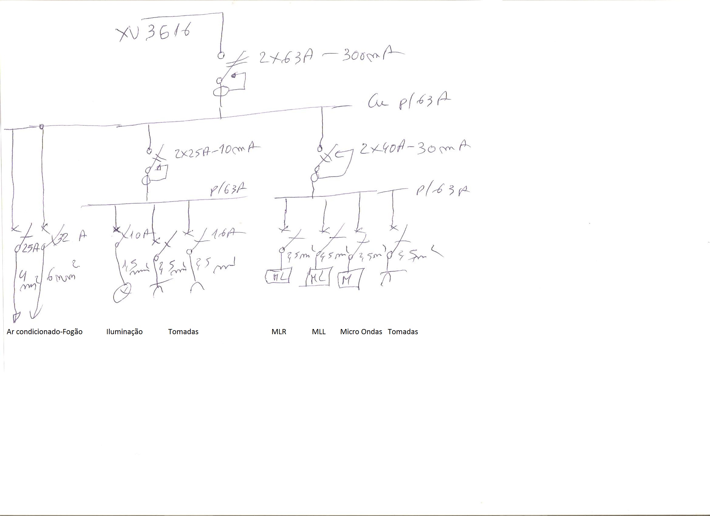

Quadro elétrico com 32 anos adaptado para 10,35 KVA----1x45 A
Actualmente tem 4,6 KVA.....1x20A e chega
O Forno é a gaz
Claro que este era o quadro previsto mas o real só possui 13 elementos.

As RTIEBT não permitem esses dispositivos em habitações não vigiadas.

Noctvrno Escreveu:As RTIEBT não permitem esses dispositivos em habitações não vigiadas.
E as RTIBET considera habitações vigiadas o quê?
Boa pergunta! :lol:
