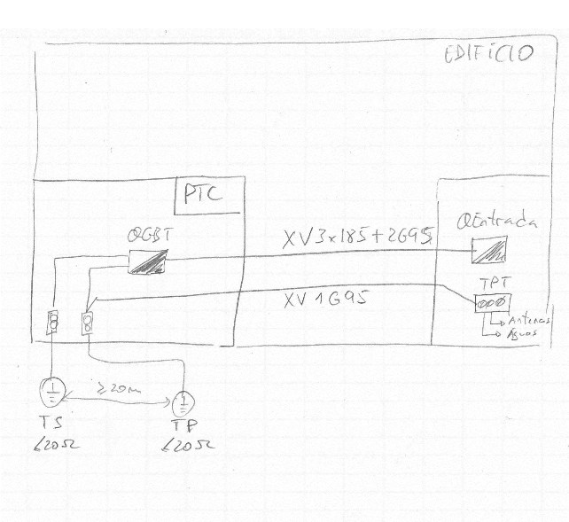

É fazer um barramento de terras junto ao QE e deste um cabo até ao eléctrodo do P.T. de no mínimo 35mm^2 ou 50% da seção da fase- De preferencia em paralelo com os cabos de alimentação.

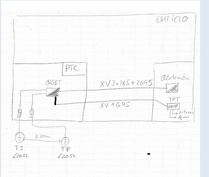

Algo deste género? (secções dos cabos são hipotéticas)
- sc0000.jpg (69.85 KiB) Visto 1004 vezes

Re: Terra de protecção em edifício com PTC
Não assim em vez de ligar ao eletrodo liga ao QGBT ao barramento
O QGBT se houver duas portas pode ficar a funcionar como QE
