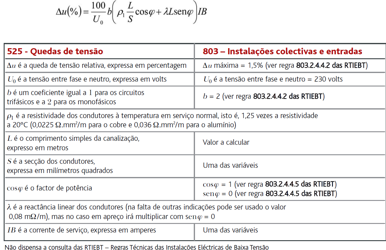

Precisava de calcular a reatância de um cabo LSVAV 4x95mm de forma a depois poder calcular a impedância, alguém me consegue indicar um sito onde possa encontrar essa informação ou indicar como se consegue fazer?

XL=0,08 mOhms/metro
LinkClick.pdf
(629.05 KiB) Transferido 163 vezes
Passos para os calculos.pdf
(360.59 KiB) Transferido 166 vezes
