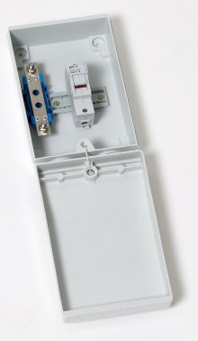

Boas, eu gostaria que me ajudassem qual destas duas portinholas sao mais aconselhadas para entrada de energia electrica aerea?
É que tenho visto as duas e estou a fazer uma instalaçao em que a entrada por parte do distribuidor será aerea

Na zona centro (Mealhada) é a P100, já naõ autorizam outra

P100.

P100

As normas da EDP são iguais em todo o país, (ou deveriam ser) mas a EDP ainda faz o que bem quer e lhe apetece, portanto num lado aceitam uma portinhola, no outro lado outra, ali um tipo de fechadura, acolá outro tipo de fechadura, etc, etc.
Enquanto esta situação se mantiver, o melhor é perguntar à EDP local que tipo de equipamento instalar, para depois não ter surpresas desagradavéis.

P100 com chave triangular

Nada de chave triangular, mas sim fechadura da EDP.

Boas, Se ajudar mais uma vez, na zona centro (Mealhada) desde meados do ano 2011 que a EDP pede chave triangular para poder por selo. Dizem que é pelo facto de muitas pessoas não autorizadas terem sido apanhadas com chave.

Estamos a falar de uma portinhola, que pode ser instalada na via pública, logo o selo qualquer criança pode tirar, e depois o acesso fica facilitado, tanto para crianças como para adultos, e o proprietário da instalação não tem que ter um segurança junto da portinhola para ver se alguém viola o selo, a ser verdade tal informação, [b](fechadura com chave triangular em portinholas)[/b] , acho que a EDP aqui está a descorar as regras de segurança.

boas......zona de Santarém também P100 com Fechadura triangular de plástico para colocação do selo.......mas também é conforme a zona e náo se percebe bem o que querem.....Á pouco tempo no campo queriam a P100 a .50 do chao,agora outra vez mais alto........enfim

A portinhola deve ser instalada entre os 50 e os 80cm do chão, medidos na sua parte inferior.
