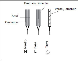

tenho uma duvida na ligaçao do meu forno/placa novo.
As ligaçao no forno/ placa sao 4 ligaçoes preto, castanho, cinzento e terra
A ligaçao que tenho na caixa é preto, azul e terra
Como devo ligar o preto , azul e terra ao forno??
desde ja obrigado pela ajuda
abraço

Está-me a parecer que tem uma placa trifásica e uma alimentação monofásica. Se calhar a melhor solução será trocar de placa. O fornecimento de energia a sua casa é monofásico ou trifásico?

por norma essa placa pode funcionar tanto em monofásico como em trifásico .....nos modelos que tenho instalado essas placas veem com um chunt de fabrica para poder funcionar em monofásico.
ou seja.
terás que juntar os três fios com o dito chunt..castanho, preto, cinza...o azul é neutro e o terra é o verde/amarelo..isto para monofásico.
nota que deves ter em conta os fios que ligam a essa placa....devem ter no minimo 4mm2.....e ter em conta que provavelmente a potênçia dessa placa é elevada e ao ligar todos os elementos deves ter problemas com disparos do disjuntor de entrada....

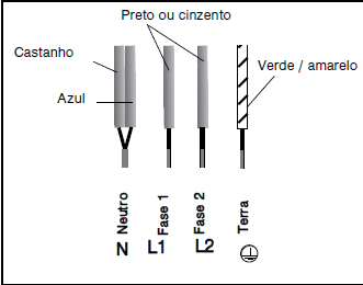

boas
as ligações são parecidas com estes esquemas ?
se sim qual deles é.
cumps
Ligação de 400 V 2N trifásica<br />Antes de proceder à ligação, separe os 2 fios<br />de fase L1 e L2.
de fase L1 e L2.
placa trifasica.bmp (252.94 KiB) Visto 3666 vezes
Ligação de 220-240 V monofásica
placa monofasica.bmp (252.9 KiB) Visto 3666 vezes

O "nordox" diz ter uma placa com os seguintes condutores, preto, castanho, cinza e verde amarelo, não tem condutor azul na placa, ou esqueceu-se de mencionar.

Já viu as carateristicas técnicas da placa/forno, normalmente vêm inscritas no equipamento, assim tira as dúvidassobre a alimentação mono/trifásica.
Re: Ligaçao da placa/ forno
Por trás do forno costuma trazer um esquema de ligações.
